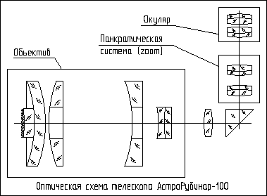

Ниже приводится оптическая описание и схема телескопа, предоставленные конструктором данного инструмента Игорем Галявовым.
Первой системой, разработанной ОАО "ЛЗОС" для начинающих любителей астрономии, является малогабаритный зеркально-линзовый телескоп "Астро-Рубинар 100". Он предназначен для любительских наблюдений и фотографирования астрономических объектов, а также может быть использован для наблюдения и фотографирования наземных удаленных объектов (фотоохота, съемка крупным планом ландшафтов, архитектурных сооружений, спортивных соревнований и т.д.)
Телескоп состоит из объектива типа "Максутов-Кассегрен" с фокусным расстоянием f=1000 мм, окулярного узла (90°-го для астрономических наблюдений, либо прямого - для наблюдения наземных объектов) с панкратической системой переменного увеличения и набора сменных окуляров. Оптическая часть телескопа размещена на простейшей монтировке экваториального типа с компактным складным штативом.
Зеркально-линзовый объектив телескопа дает великолепное качество фотографического изображения в пределах кадра форматом 24х36 мм и хорошее визуальное качество в угловом поле 2°30'. Присоединительная резьба объектива М42х1 позволяет производить съемку отечественными фотокамерами типа "Зенит". Объектив имеет пределы фокусировки от "бесконечности" до 4 м.
Панкратическая система, позволяющая непрерывно изменять увеличение телескопа в пределах от 22х до 175х при использовании окуляров с фокусным расстоянием 30; 15 и 9,4 мм выполняет также функции оборачивающей системы для получения прямого изображения предметов при наземных наблюдениях. В модификации телескопа, укомплектованной телеконвертером (линзой Барлоу), позволяющим увеличить фокусное расстояние объектива до 2000 мм, возможно изменять увеличение до 350х.
На основе базовой модели разработан ряд модификаций телескопа "Астро-Рубинар 100". Одна из последних разработок - чисто астрономический вариант системы - "Астро-Рубинар 100С". Телескоп не имеет узла для наземных наблюдений и панкратической системы, однако исполнение главного зеркала из ситалла и жесткая установка объектива на "бесконечность" позволяют повысить устойчивость системы к воздействию изменяющейся температуры и достичь лучшего визуального качества изображения в центре поля зрения.
