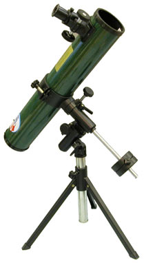

Описание модели: ТАЛ-65
Фирма: Hовосибиpский Пpибоpостpоительный Завод (НПЗ)
Серия: Рефлекторы системы Ньютона
ТАЛ-65
ТАЛ-65
ТАЛ-65 - примерный вид
Система: Ньютона
Апертура: 65 мм
Относительное отверстие:1 / 7.7
Фокусное расстояние: 500 мм
Разрешающая способность:2.2''
Проницающая способность:11m
Комментарий: Компактный телескоп на треноге со сферическим главным зеркалом
ТАЛ-65
Диаметр объектива: 65 мм
Относительное отверстие: 1:7.7
Фокусное растояние объектива: 500 мм
Увеличение: 30x, 90x, 130x
Угловое поле зрения при увеличении:
  • 30x - 1°15' (с окуляром f=15 мм)
  • 90x - 0°25' (окуляр+линза Барлоу)
  • 130x - 0°15' (окуляр+линза Барлоу+втулка)
Проницающая способность: 11m
Разрешающая способность: 2.2''
Угол поворота телескопа:
  • по прямому восхождению  360° (24ч)
  • по склонению  +/- 90°
Пределы установки по широте: от 0° до 90°
Монтировка: экваториальная
Искатель: нет
Габаритные размеры телескопа:
  • длина трубы - 470 мм
  • высота в рабочем положении - 620 мм
Масса: 3.6 кг
Минимальная дистанция наблюдения: 25 м
