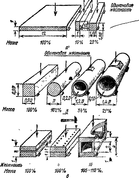

Жесткость горизонтального стержня, нагруженного вертикальными силами, пропорциональна первой степени ширины его сечения и третьей степени высоты этоге сечения. Например, увеличение ширины прямоугольного бруса в два раза увеличит его жесткость тоже в два раза. Увеличение же высоты бруса в два раза увеличит его жесткость в 8 раз (рис. 87, а).
Рис. 87. Жесткость стержней различного сечения: а, 6 - изменений массы при одинаковой жесткости, в - изменение жесткости при одинаковой массе
При этом подразумевается, что все силы действуют вертикально. Если они деиствуют горизонтально, то жесткость пропорциональна кубу ширины. Чтобы не было путаницы, считается, что высота сечения стержня имеет то же направление, что и направление сил. Тогда увеличение высоты всегда значительно выгоднее увеличения ширины. В этом смысле неравнобокий уголок выгоднее устанавливать так, чтобы его большая полка была вертикальной (ее направление совпадает с направлением сил).
Большой интерес представляют полые сечения (рис. 87, б, в), так как при одинаковой площади сечения полые элементы сопротивляются значительно лучше сплошных. На этом основании существует даже мнение, что труба «работает» лучше, чем сплошной стержень того же диаметра. Это ложное мнение. Если наружный диаметр трубы и стержня одинаковы, то стержень «работает» лучше. Но если мы несколько увеличим диаметр трубы против диаметра сплошного стержня, но при этом площадь сечения возьмем для трубы меньше (на деле это означает, что на трубу пойдет меньше материала, и она будет легче), то можно добиться того, что они будут работать одинаково хорошо, а мы, применив трубу,сэкономим материал и добьемся значительного облегчения. То же самое можно сказать, сравнивая сплошной брус с полым коробом (рис. 87, б).

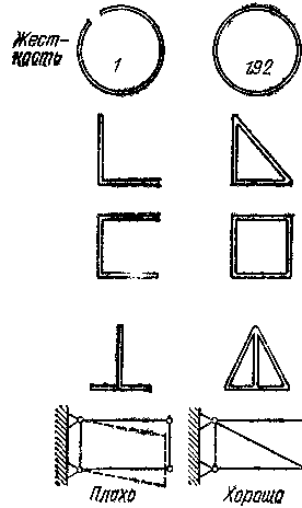

Здесь нужно оговориться, что это относится только к случаю, когда стержни соединены между собой шарнирами, как, например, показано на рис. 85. На практике вместо шарниров часто применяют жесткое соединение стержней, например сваркой. В этом случае ферма работает несколько иначе, но она остается фермой с ее основными достоинствами. На рис. 88 показаны различные случаи, когда разомкнутые конструкции выгодно заменить замкнутыми, а прямоугольники из стержней - системой треугольников.
Рис. 88. «Разомкнутые» и «замкнутые» системы
