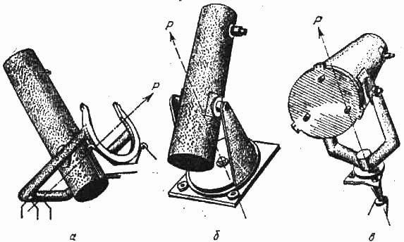

Если полярную ось удлинить и опереть на две опоры, монтировку можно сделать значительно жестче. Такая монтировка называется английской (рис. 91, а). Чем больше вес телескопа, тем больше должен быть противовес и тем больше прогибается полярная ось. Можно «раздвоить» полярную ось, превратив ее в ярмо (рис. 91, б). Труба крепится на полуосях, а ярмо вращается в двух подшипниках, установленных на двух опорах—северной и южной.
Рис. 90. Немецкие монтировки: а — монтировка с регулируемым наклоном полярной оси, б—монтировка из толстых водопроводных труб, в — монтировка Бостиана и Мейнела [10]

При строительстве 5-метрового рефлектора обсерватории Маунт Паломар было решено северный подшипник ярма выполнить в виде подковы, в которую погружается телескоп при наведении на полюс мира (Этот тип монтировки предложил в начале веха художник, полярный исследователь и любитель телескопостроения Рассел Портер. Когда в 30-е годы он был привлечен к строительству 5-метрового телескопа обсерватории Маунт Паломар, он применил этот тип монтировки для телескопа-гиганта.). Эта подкова в любительских монтировках катается на двух небольших роликах, как это показано на рис. 92, а.

Полярной осью служит собственно шайба, которая в любительских монтировках, как и подкова, катается по двум роликам и фиксирована в центре короткой осью (рис. 92, б).
Если шайбу заменить поперечной балкой, называемой траверсой, и обычной полярной осью, получится монтировка, называемая вилочной (рис. 92, в). Обычно к числу ее достоинств причисляют отсутствие противовеса. Это действительно так, если труба не слишком длинна. В противном случае консоли становятся длинными и нежесткими. Если же нагрузить нижнюю часть трубы, чтобы сместить ее центр тяжести книзу и тем самым укоротить консоли, то мы лишим монтировку ее главного преимущества: она станет тяжелой.

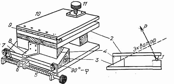

Французский любитель Андриен Понсе придумал простое приспособление превращать азимутальную монтировку в экваториальную. Основной ее узел выглядит так (рис. 93):
вращение осуществляется вокруг шарнира 1. Подвижный стол 2 опирается на этот шарнир и на наклонную площадку 3, на которую опирается клинообразная рейка 4. Наклон
площадки 3 равен наклону небесного экватора к горизонту a =90°—j , где j — географическая широта места наблюдения. Шарнир 1 установлен на южном краю монтировки.
Рис. 92, Монтировки Р. Портера и вилка: а — ярмо с подковой, б — платформа с консолями, в — вилка
Перпендикуляр, проведенный из этой точки к плоскости «экватора» монтировки, является полярной осью Р, вокруг которой происходит движение.
Рис. 93. Монтировка Понсе: 1 — шаровая опора, 2 — горизонтальная платформа, 3 — брусок, срезанный под углом 90° —j , 4—опора горизонтальной платформы, скользящая по бруску 3, 5— винт, 6 — гайка, к которой прикреплен шнур 7, 8— консоль, скрепленная со шнуром, 9— мебельный шарнир, 10—подвижная платформа, II — винт для коррекции по склонению
Для движения вслед суточному вращению небесной сферы служит винт 5, который через гайку 6 тащит жесткий шнур 7, а тот с помощью консоли 8 передает движение столу 2. Для коррекции по склонению к столу 2 крепится с помощью мебельного шарнира 9 пластина 10. При необходимости с помощью винта 11 можно сделать поправку по склонению.
Установив на пластину 10 обычную азимутальную монтировку вроде монтировки Добсона, мы получим удобный инструмент для ловцов комет. Поиск ведется обычным образом по горизонтальной и вертикальной осям азимутальной монтировки. В случае обнаружения подозрительного объекта можно легко сделать его фотографию, приводя инструмент в движение вокруг полярной оси Р с помощью винта 5. Эта монтировка хороша и для небольших астрографов.
