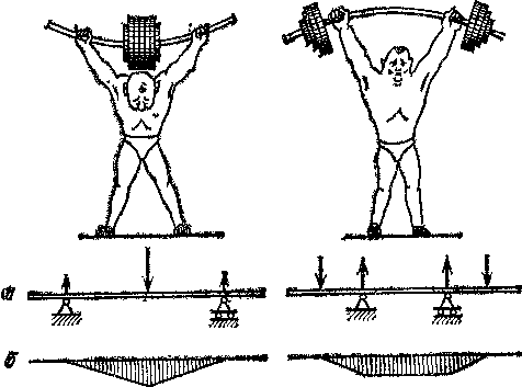

Начнем с того, что на каждую конструкцию - простую или сложную - всегда действует два типа нагрузок: полезные нагрузки и реакции самой конструкции, стремящейся уравновесить полезные нагрузки. Например, на рис. 84, а показана балка, опертая на две опоры по концам. В середине пролета на нее действует сосредоточенная сила. Если бы на балку действовала только эта сила, то балка начала бы равноускоренное движение вдоль этой силы, на самом же деле балка неподвижна; это значит, что какие-то силы препятствуют ее движению, они уравновешивают вертикальную вилу. Этими (в данном случае двумя) силами являются реакции опор. На верхних рисунках легко видеть, что такое реакция опор. Здесь полезные силы - вес грузов штанги - действуют на балку (перекладину штанги); две опоры (руки атлета) сопротивляются действию сил. Это и есть реакция опор. Реакция опор позволяет штанге оставаться в равновесии, но если силы спортсмена сдадут, т. е. реакция опор станет меньше полезной нагрузки, штанга немедленно упадет.
Рис. 84. Изгибающий момент балки: а - схема сил, б - эпюра (график) изгибающих моментов, в - рациональные формы балок
Сумма проекций всех вертикальных сил на вертикальную прямую должна быть равна нулю, если всем силам, действующим вниз, приписать знак плюс, а силам, действующим вверх, - знак минус. Только тогда балка будет оставаться в покое. В первом случае на рисунке слева полезная нагрузка - сосредоточенная сила - уравновешена двумя реакциями опор. Во втором реакцией опор - мускульной силой атлета - уравновешены две полезные силы. Та из опор оказывает большее сопротивление, возле которой сосредоточено больше сил. Рис. 85 показывает примеры полезных нагрузок и реакций опор, а также значения максимального момента и максимального прогиба (формулы справедливы для балок и консолей, но не для стержневых систем).
