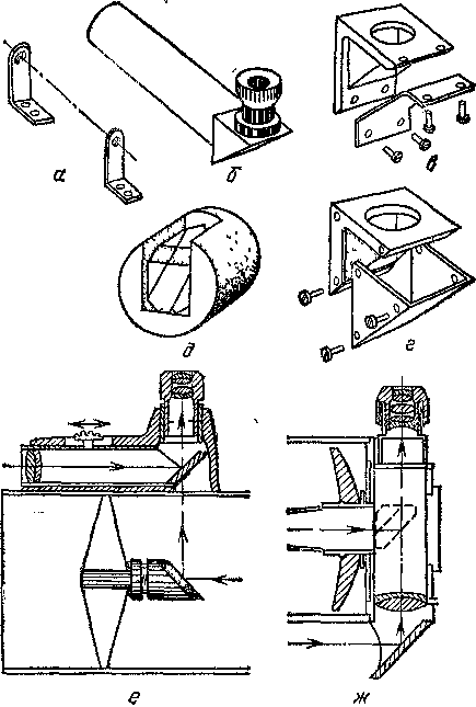

Поле зрения телескопа относительно небольшое. Даже при минимальном увеличении оно обычно не превышает 1,5 - 2°. Поэтому довольно трудно навести телескоп на объект, когда этот объект неяркий и ничем не выделяется среди других. Особенно тяжело искать слабые туманности и скопления, отдельные (например, переменные) звезды или слабые планеты: Уран, Нептун и астероиды. Чтобы облегчить задачу, телескопы снабжаются искателями.
В простейшем случае это может быть диоптр - (рис. 129). Визирная линия, соединяющая центры кружков диоптра, может несколько наклоняться относительно оси телескопа. Это нужно потому, что при юстировке телескопа его ось может немного смещаться. Поэтому после каждой юстировки необходимо проверять точность установки диоптра по достаточно удаленным предметам.
Рис. 129 Искатели; а - диоптр, б - оптический искатель с 90-градусной (зенитной) призмой, в, а - оправа для призмы, д - оправа для призмы Амичи (с крышей) из очень плотного пенопласта, е - искатель Паркса и Маккарти, ж - искатель серийного менискового телескопа «Куэстар» (США)
Лучше, однако, сделать искатель в виде небольшой зрительной трубы (рис. 129,6).
В качестве объектива лучше употребить ахроматический объектив от зрительной трубы, теодолита или бинокля. Впрочем, можно обойтись сравнительно короткофокусной очковой линзой. Ее оптическая сила должна быть в пределах 3 - 5 диоптрий. Для удобства наблюдений искатель можно снабдить 90-градусной призмой. На рис. 129, е, г, д показаны простые оправы для призм.
Интересный искатель независимо друг от друга предложили до войны М. Парке и Е. Лойд Маккарти (искатель Лойда Маккарти изображен (без ссылки на автора) на рис. 72 (с. 230) книги М. С. Навашина «Самодельный телескоп-рефлектор» (М,: Гостехиздат, 1953))
На рис. 129, е изображен несколько измененный искатель Паркса и Маккарти, разработанный автором для телескопа «Алькор-М» приборостроительного завода им В. И. Ленина. Здесь трубка с объективом и диагональным зеркалом движется внутри другой трубки. Когда трубка вдвигается, наблюдатель видит большое поле в искатель. Выдвинув трубку искателя вперед, наблюдатель видит поле зрения в рефлектор.
В менисковом телескопе «Куэстар» (США) также использован искатель с общим окуляром (рис. 129, ж). Здесь,
убрав в сторону призму с крышей (см. рис. 67, ж), через которую наблюдают в телескоп, наблюдатель получает возможность видеть объект через объектив искателя и диагональное зеркало перед ним.
Быть может, самый необычный искатель представляет собой карманный фонарь с остро сфокусированным лучом и укрепленный на телескопе строго параллельно ему. Темной ночью наблюдатель включает фонарь и направляет хорошо видимйй луч на участок неба, где расположен объект Однако для этого нужно настоящее черное небо за городом.
Увеличение оптического искателя обычно близко к равнозрачковому и равно диаметру объектива, деленному на 4 - 6 мм.
