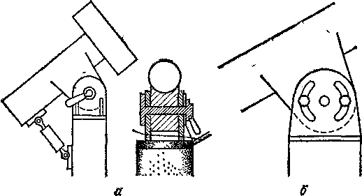

Рис 130. Связь корпуса полярной чивать сечения деталей оси с колонной
В тех случаях, когда телескоп снабжен приспособлением для регулирования наклона полярной оси в больших пределах, хорошо снабдить его небольшим регулируемым опорным стержнем (рис. 130 и 131, а), который вместе с корпусом полярной оси и колонны образует треугольник - фигуру, значительно более жесткую, чем просто угол «колонна - корпус оси». Снабдив монтировку этим стержнем, мы добьемся большой жесткости при перемещении оси в плоскости меридиана. Однако жесткость в перпендикулярном направлении, например при порывах западного или восточного ветра, не возрастет. Хороший способ получить достаточную жесткость в этом направлении - резко увеличить толщину пластин, связывающих корпуса полярной оси и колонны. .
Рис. 131. Узел крепления полярной оси немецкой монтировки к колонне
Для 110-миллиметрового телескопа с фокусным расстоянием 1000 - 1200 мм толщина этих пластин, отлитых из алюминия, может быть около 12 - 15 мм, для телескопа диаметром 150 мм,особенно если это фотографический телескоп, толщина пластин должна быть увеличена до 30 мм. Важно также отметить, что жесткость узла возрастает, если уменьшается длина этих пластин.
Для рефлекторов Ньютона диаметром 250 - 400 мм лучше усложнить конструкцию этого узла, как показано на рис. 131, б. Здесь вместо одного использованы два винта. Чем дальше они отстоят друг от друга, тем жестче весь узел.

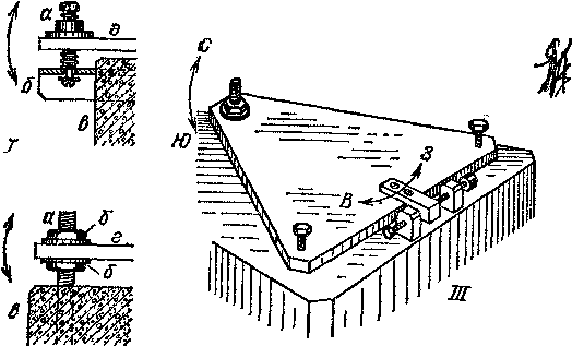

Очевидно, что в этом случае регулировка наклона полярной оси может быть выполнена в пределах нескольких градусов. Устройство наклона представляет собой один опорный винт, расположенный на южном конце монтировки. Вращая этот винт, мы изменяем высоту наклона полярной оси (рис. 132).
Рис. 132. Регулировочные винты для установки полярной оси: 1 - южный опорный винт 315-миллиметрового рефлектора автора; а - винт, б - консоль (швеллер), заделанная в бетонный фундамент, в - фундамент, г - основание монтировки; 2- южный винт 150-миллиметрового рефлектора автора; а - винт, заделанный в бетонный фундамент, б - гайки, е - фундамент, г - основание монтировки; 3- основание монтировки 150-рефлектора автора
Для установки полярной оси в плоскости меридиана станину нужно слегка поворачивать по азимуту. Для этого на северном ее крае устанавливается небольшая консоль дли ной 30 - 50 мм. На фундаменте бетонируются две металлические пластины толщиной приблизительно 10 мм и шириной около 30 мм. Эти пластины имеют два отверстия с резьбой, в которые ввернуты два винта М10 - М12. Консоль оказывается между этими винтами. Далее, вращая винты в ту или иную сторону, мы поворачиваем станину к западу или востоку и затем надежно фиксируем ее (рис. 132, 3).
