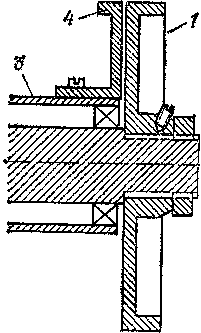

Круг 1 (рис. 126) устанавливается жестко на оси 2, а на корпусе 3 оси устанавливают указатель (индикатор) 4. Можно и наоборот: круг на корпусе, индикатор на оси. Главное в том, чтобы ночью при слабом освещении отсчет на круге можно было видеть с максимальным комфортом.
Рис. 126. Крепление координатного круга к оси: 1 - координатный круг, 2 - ось, 3 - корпус оси, 4 - указатель

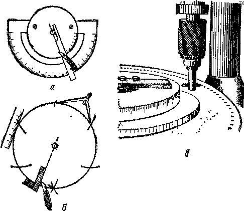

Рис. 128. Разметка координатных кругов: а - с помощью транспортира, б - с помощью циркуля и линейки, в - на сверлильном станке
На мягком алюминиевом (или пластмассовом) круге деления можно нанести вручную перочинным ножом (рис. 128, а, б). Если же воспользоваться сверлильным станком, как это делал Уилфред Шихен [42], то можно изготовить круги, которые будут мало отличаться от фабричных (рис. 128, в). Технология их изготовления такова: из листового алюминия или другого металла толщиной около 1 мм вырезаем большой круг. Его диаметр выбираем с таким расчетом, чтобы он не задевал за стойку станка, когда установи лен так, как показано на рисунке. С помощью большого школьного транспортира размечаем на краю круга граду сы или минуты и часы, если это круг часовых углов. Двумя - тремя винтами крепим этот круг к выточенному на токарном станке координатному кругу телескопа так, чтобы оба круга оказались строго концентричными. Теперь с помощью винта, пропущенного через центр круга, прикрепляем его к достаточно прочной металлической пластине, чтобы оба круга могли свободно, но без люфтов вращаться вокруг этого винта. Плиту крепим к станине сверлильного станка с помощью струбцины или другим способом. На станине возле края большого вспомогательного круга делаем штрих. Установив напротив этого штриха «нуль» на краю вспомогательного круга, мы подготовились к нарезанию штрихов на круге телескопа. Теперь вставим в патрон штырь со специально заточенным резцом. Шпиндель станка надо надежно закрепить (заклинить). Действуя ручкой сверлильного станка, мы можем опускать и поднимать резец строго вертикально.
Подводим резец к краю координатного круга и примеряем его. Если нужно, устанавливаем все приспособление относительно резца точнее. Наконец, проверив положение «нуля» на вспомогательном круге относительно штриха на станине, проводим первый штрих; его длина должна быть около 10 мм. После этого поворачиваем вспомогательный круг на 1° и проводим следующий штрих длиной около 7 мм. Длину 7 мм имеют «рядовые» штрихи, а 10 мм - каждый 5-й и 10-й.
