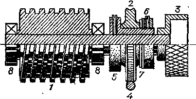

Рис, 125. Фрикционный механизм для коррекции на червяке: 1 - червяк, 2 - малая червячная шестерня, 3 - ручка коррекции, 4 - червяк малой червячной пары, 5 - деталь, поджимающая шестерню 2,6 - гайка со стопорным винтом, поджимающая малую шестерню 2,7 - плоская пружина, 8 - подшипники
Здесь корпус двигателя установлен в хомуте 7, который притормаживает корпус, чтобы включенный двигатель не начал вращаться в обратную сторону. У 250-мм и 315-мм рефлекторов Ньютона клуба им. Д. Д. Максутова применяется подобный механизм, но корпус маршевого двигателя вращается не рукой, а другим реверсивным мотором, управляемым с пульта (рис.124).
Фрикционную связь можно сделать между редуктором двигателя и валом червяка (рис. 125). Во время хода телескопа двигатель ведет шестерню 2, фрикционно установленную на валу червяка 1. Так как усилие пружинного кольца 7 достаточно, вал вращается с нужной скоростью. Но когда нужно сделать коррекцию хода, наблюдатель поворачивает ручку 3, жестко скрепленную с валом. Во время этого поворота фрикцион шестерни проскальзывает на валу. После коррекции шестерня снова ведет вал с постоянной скоростью.
