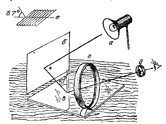

Для испытаний соберем оптическую схему (рис. 24). Источником света будет служить лист белой бумаги, освещенный сильным светом электрической лампы мощностью 150—200 Вт. Для того чтобы свет, отраженный листом бумаги, поляризовать, уложим на стол лист оконного стекла, подложив под него черную бумагу. После отражения от этого стекла свет будет поляризован в одной плоскости. Далее по ходу луча установим собственно заготовку. Свет, прошедший сквозь заготовку, будем рассматривать через поляризационный фильтр. Диаметр фильтра не важен. Если нет фильтра, можно его изготовить самостоятельно. Для этого соберем в стопку 10—15 тонких кусочков стекла. Лучше всего взять покровные стекла от микроскопа. Их толщина примерно 0,5—1,0 мм. Пластины в стопке должны быть установлены наклонно к лучам света под углом 57°.
Глядя через поляризационный фильтр (или стопку тонких пластин), расположим заготовку так, чтобы она была видна на фоне стекла, в котором отражается белый лист бумаги. Для того чтобы поляризация была максимальной, лучи от листа бумаги должны падать на стекло под углом примерно 57°. Если в заготовке есть внутренние напряжения, то мы увидим цветовые пятна (в основном коричневые
Рис. 24. Испытание заготовки на внутренние напряжения: а - лампа, б - лист белой бумаги, в- лист оконного стекла, г - исследуемая заготовка, д- поляризационный светофильтр, е - самодельный поляроид
и синеватые), которые могут иметь различную форму. К сожалению, так мы сможем только определить наличие напряжений, но не сможем узнать их величину. Но и в таком виде испытания дают очень много. Можно слегка покачивать заготовку, чтобы понять, где находятся напряжения: в самой заготовке или во вспомогательном листе стекла.
