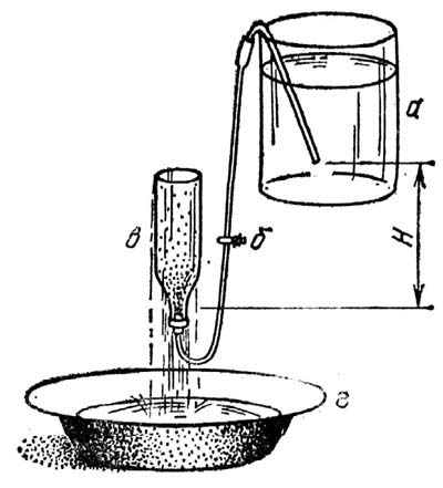

Описанный метод разделения абразива на фракции основан на различной скорости падения частиц в воде. Возможен и другой способ — вымывание частиц потоком воды, поднимающейся вверх [17]. Отстойник (рис. 25) представляет собой бутылку с отрезанным горячей проволокой дном (на худой конец воронку). К горлышку подведена резиновая трубка, через которую подается с одинаковым напором вода. В бутылку насыпают и взбалтывают порошок. Напор регулируется с помощью зажима наподобие тех, которые применяются в медицинских капельницах. Скорость подъема воды устанавливается на практике. Сначала определяют объем воды, вытекающий через край бутылки за единицу) времени. Потом делят этот объем на площадь сечения бутылки вверху. Например за t=1 мин вытекает u =1 литр (1000 см3) воды. Диаметр бутылки равен 10 см. Значит площадь сечения равна S= 78 см2, а скорость ее вытекания равна
Эта скорость годится для вынесения из бутылки всех фракций от 0,04 мм (М40) и мельче. Уменьшив скорость мы добьемся того, что выноситься будет только более мелкий абразив.
Если наш прибор содержит один отстойник, то вынесенный абразив соберется в широком тазу внизу отстойника.
Рис. 25. Схема разделения абразивов: а - банка с дистиллированной или прокипяченой и отстоявшейся водой; эта "водонапорная башня" дает постоянный напор воды, который зависит только от высоты H верхнего конца резиновой трубки, б - зажим регулирующий расход воды, в - отстойник, г - таз для сбора абразива
Но можно собрать систему из нескольких отстойников, следующих друг за другом. Их диаметры должны быть различными: для каждой следующей бутылки или воронки в 1,4 раза (площадь сечения в 2 раза) больше предыдущей. С некоторыми усовершенствованиями эта технология применяется в абразивной промышленности [17]. Об изготовлении абразивных порошков из алмазных паст можно прочесть в журнале “Земля и вселенная” [21].
