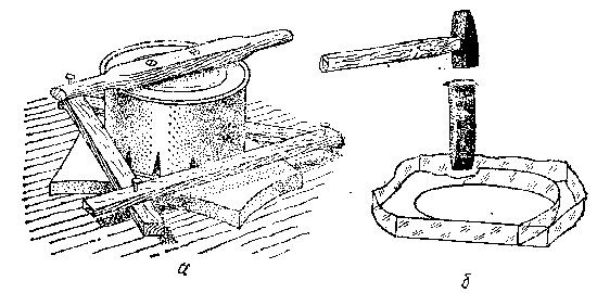

Заготовку можно вырезать из витринного или другого достаточно толстого стекла. На ровную доску кладут лист
Рис. 21. Вырезание заготовки зеркала: а - сверлом, б - стеклорезом и зубилом
стекла, который прижимают тремя деревянными планками, образующими примерно равносторонний треугольник (рис. 21, а). Концы планок прибивают к столу. В образовавшийся треугольник вставляется трубчатое сверло, которое лучше выточить на станке или подобрать из тонкостенной трубы. На худой конец можно использовать консервную банку или кастрюлю с незавальцованным краем.
Сверление ведут крупным наждачным порошком с обильным смачиванием водой. Чтобы абразив мог проваливаться в постепенно углубляющуюся канавку, на рабочей кромке сверла делают прорези в виде широких щелей

или треугольников. Глубина вырезов на 20— 30 % больше толщины стекла. Чтобы избежать сколов при выходе сверла из стекла, к тыльной его стороне горячей смолой приклеивают тонкий лист стекла или металла толщиной 2—3 мм.
Чтобы абразив с водой не растекался по стеклу, делают невысокий бортик из пластилина. Вырезание ведут, вращая сверло из стороны в сторону. Сильный хруст стекла вначале постепенно становится тише. Это означает, что надо подсыпать новую порцию абразива и подлить воды. Вырезание ведут с большим давлением, и интенсивно вращая сверло. На вырезание небольшой заготовки диаметром 100—120 мм из стекла толщиной 10—12 мм уходят один—два часа.

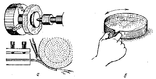

Круглую заготовку можно вырезать и стеклорезом с роликом [28]. Сначала на листе стекла стеклорезом очерчивают окружность. Затем стекло переворачивают и укладывают на толстую ткань. Точно над царапиной устанавливают лезвие зубила и по зубилу постукивают легким молотком (рис. 21,б). В результате образуется трещина на всю глубину стекла. Чтобы стеклорез при работе с толстым стеклом действовал надежно, его ролик нужно смазать керосином или скипидаром. После вырезания край заготовки нужно округлить — сошлифовать случайные выступы и сделать его ровным и матовым. Для этого больше всего подходит токарный станок, как это показано на рис. 22, а. Можно круглить и вручную с помощью металлического хомута и крупного абразива (рис. 22, б).

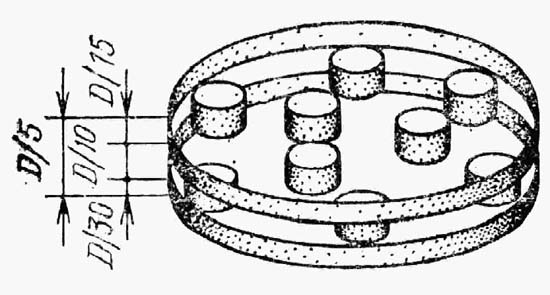

Заготовку можно склеить из двух относительно тонких пластин, между которыми устанавливаются круглые прокладки (рис. 23). Все склеиваемые поверхности шлифуются
Рис. 23. Заготовка "Сэндвич". Стеклянные прокладки разложены по схеме разгрузки на 9 точек. Диаметр прокладок 1/8-1/10 диаметра полной заготовки, толщина - одна-две толщины главных пластин. Нижняя пластина может быть в 1,5-2 раза тоньше лицевой
одним номером абразива. “Сэндвич” склеивается эпоксидной смолой. Смола должна быть достаточно жидкой. На собранную заготовку устанавливается большой равномерно распределенный груз, чтобы выдавились излишки смолы. Через час-два груз нужно снять, чтобы полимеризация смолы продолжалась без деформаций заготовки.
