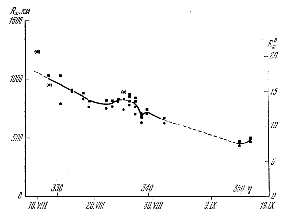

Та из полярных шапок, где наступает весна, а затем лето, начинает таять. Ее граница отступает к полюсу. Задачей наблюдений является определение скорости таяния полярной шапки, ее формы и положения центра. Для этого надо тщательно зарисовывать положение границы полярной шапки, по возможности несколько раз в течение ночи. Еще лучше будет, если в эту работу включатся несколько коллективе" любителей, расположенных на разных долготах: наблюдая Марс в разные моменты (по всемирному времени), они смогут изучать положение границы шапки на разных долготах планеты.
По окончании периода наблюдений строится график, подобный приведенному на рис. 48. Для этого нам нужно знать на каждый день наблюдений расстояние L границы шапки от полюса.
Рис. 48. График таяния полярной шапки Марса в 1956 г. по наблюдениям на обсерватории Волгоградского планетария
Размеры шапки можно определять не только по рисункам, но и измеряя ее окулярным микрометром. Нужно измерять видимую ширину шапки и полярный диаметр планеты (измерению экваториального диаметра может помешать эффект фазы). Пусть мы получим из этих измерений (их надо делать не менее 10 за ночь) видимую ширину шапки b и видимый диаметр диска d (в любых единицах: секундах дуги, оборотах винта микрометра и т. д.). Составляем пропорцию:
откуда вычисляем В в километрах, подставив D = 6800 км. По значению В нетрудно вычислить расстояние границы шапки от полюса (или от центра шапки)
где R - радиус Марса. После этого наносим L на график в функции времени и с его помощью определяем скорость таяния полярной шапки.
