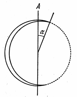

Некоторый интерес представляют наблюдения удлинений рогов серпа Венеры (рис. 47), причиной которых являются сумеречные явления в верхнем слое атмосферы планеты. Обычно удлинение рогов серпа наблюдается при очень малых фазах, когда Венера представляет собой весьма узкий серп. При наблюдениях нужно оценивать угол α, на который происходит удлинение рогов серпа. Если проводить такие наблюдения систематически, стараясь захватить самые малые фазы планеты, то по ним можно построить график зависимости удлинения серпа от фазы.
Рис. 47. Измерение удлинения рогов серпа Венеры
