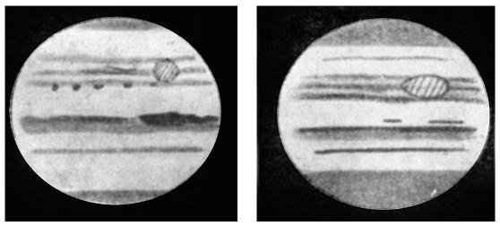

Рис. 50. Рисунки Юпитера, выполненные членами отдела планет Московского отделения ВАГО
Рис. 50. Рисунки Юпитера, выполненные членами отдела планет Московского отделения ВАГО.
В полосах Юпитера даже в 80-миллиметровый телескоп можно наблюдать ряд деталей: темные и светлые пятна, выступы и углубления в краях полос, темные мостики и вуали между полосами, разветвления полос (вилки) и др. (рис. 50). Особенно интересным является уже упоминавшееся Красное пятно, находящееся между южной тропической и южной умеренной полосами. Оно из года в год изменяет свой цвет, интенсивность и очертания и, кроме того, перемещается по долготе.
При зарисовке деталей нужно нанести сначала самую интенсивную деталь, а уже по отношению к ней наносить остальные, причем в первую очередь наносятся детали, находящиеся на левой (западной) стороне диска, ибо они вскоре скроются вследствие вращения планеты.
Зарисовка должна занимать не более 10-15 мин., так как быстрое вращение Юпитера вокруг оси может привести к изменению картины. Рисунки должны производиться с часовыми интервалами. Для определения периода вращения Красного пятна и других интересных деталей можно отмечать моменты прохождения их через центральный меридиан планеты. Направление последнего легко оценивается на глаз, поскольку оно совпадает с малой осью эллипса видимого диска. При таких наблюдениях удобно иметь в фокусе окуляра вертикальную нить, которую нужно совместить с центральным меридианом планеты.
Большой интерес представляют наблюдения прохождения одних деталей над другими. Эти наблюдения могут дать указания на характер расположения полос и деталей Юпитера по высоте. Несколько раз наблюдались случаи, когда темная полоса делила светлое пятно пополам. Надо по возможности определять моменты прохождения таких деталей через центральный меридиан. Следует обратить внимание и на такие детали, как светлые пятна на фоне темных полос и темные мостики между двумя полосами. Как показывают наблюдения, они обычно весьма недолговечны.
