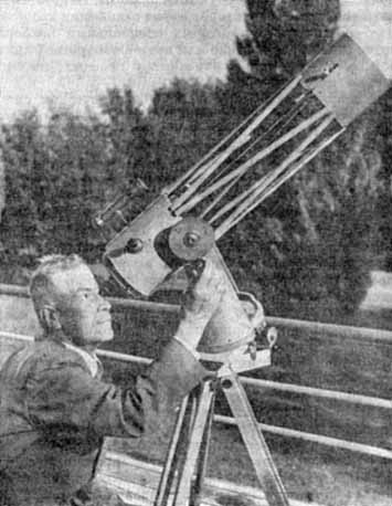

В практике любительских наблюдений с успехом могут применяться рефлекторы, изготовление которых простыми домашними средствами доступно каждому любителю астрономии. Такие рефлекторы с зеркалами диаметром в 150-300 мм (рис. 46) с успехом могут конкурировать с фабричными рефракторами.
Не останавливаясь на подробном сравнении качеств рефракторов и рефлекторов, укажем лишь на основное достоинство рефлектора - отсутствие хроматической аберрации и правильную передачу цветовых оттенков, что имеет большое значение при наблюдениях поверхностей планет. Далеко не всегда телескоп имеет часовой механизм, и поэтому нередко любителю приходится при наблюдении поворачивать трубу микрометрическим ключом, ведя ее за светилом. При наблюдениях нужно держать планету в центре поля зрения, где изображения наиболее отчетливы.
