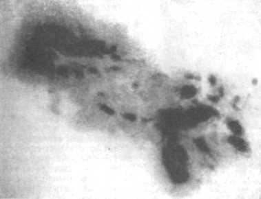

Рис. 35. Большое солнечное пятно, сфотографированное 9 марта 1947 г.
с помощью телескопа с объективом диаметром 102 мм и афокальным увеличением G = 140x; пластинка "Графобром", увеличением 5x (диаметр Солнца 1,25 м). Снимок Ж. и Р. Поррэ.
Снимки, полученные с внефокальным увеличителем, годятся для регистрации деталей групп солнечных пятен (рис. 35) и в благоприятных случаях могут позволить увидеть даже грануляцию фотосферы ("зерна риса"), если отверстие объектива достаточно (не меньше 80 мм). Выдержка, естественно, зависит от принятого увеличения; она будет, например, порядка1/50 секунды при увеличении в 10 раз. Однако точную выдержку в каждом случае можно получить только путем проб.
