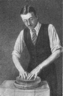

Мы отсылаем читателя, интересующегося этим, к подробному описанию изготовления зеркала (см. в библиографии книгу М. С. Навашина) любителем, лишенным специального оборудования и не имеющим предварительного опыта в такого рода работах. Те, кому посчастливится работать в мастерской какого-либо астрономического кружка **) (рис. 40), могут воспользоваться советами своих более опытных товарищей, но, вообще говоря, можно провести всю работу и одному, в кухне или в подвале, следуя одним только книжным описаниям.
Перечислим вкратце необходимые операции: зеркало углубляется посередине просто в результате многократного трения его о другой стеклянный диск, когда относительно грубый абразив (карборунд № 100), помещенный между ними, вызывает большее стирание в, центре нашего зеркала в процессе последовательных движений большой амплитуды. Вогнутость регулируется путем величины размаха этих движений и использованием все более тонких абразивов, которые образуют все более и более ровную матовую поверхность. В итоге очень большого числа движений зеркала относительно стекла автоматически получаются сферические поверхности ***) с точностью до микрона. Чтобы отполировать теперь стеклянное зеркало, надо использовать более мягкие орудия, способные безопасно для поверхности нести на себе полировочные средства; наилучшим из них является смола или сапожный вар. Тот же стеклянный диск, покрытый тонким слоем вара и полировочным веществом, позволит получить хорошие результаты. Изготовление зеркала диаметром в 20 см требует около 40 часов работы.
Рис. 40. Шлифовку зеркала диаметром 26 см проводит Б. А. Воронцов-Вельяминов (1940 г.)
Рис. 40. Шлифовку зеркала диаметром 26 см проводит Б. А. Воронцов-Вельяминов (1940 г.).
