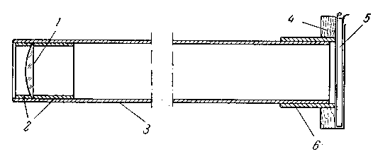

Самым скромным объективом, который можно использовать, является простое очковое стекло, лучше всего плосковыпуклое (выпуклая поверхность должна быть повернута к предмету) с оптической силой от 0,5 диоптрии (фокусное расстояние 2 м) до 0,75 диоптрии (1,33 м). Полезное отверстие будет от 35 до 40 мм; при светосиле от 1/40 до 1/50 хроматическая и сферическая аберрации будут мало существенны, однако надо убедиться, что дефекты поверхности не слишком велики (в частности, надо остерегаться "гусиной кожи" стекол, полированных сукном). Мы не советуем пользоваться такими стеклами, однако некоторые терпеливые и умелые любители получали неплохие результаты с помощью таких примитивных объективов (рис. 25).

Рис. 25. Конструкция трубы из очковых стекол
Рис. 25. Конструкция трубы из очковых стекол:
1 - плоско-выпуклое очковое стекло 0,5 или 0,75 диоптрии, 2 - кольца с продольным вырезом, сделанные из куска внешней трубы и помещенные внутри основной трубы, 3 - трубы из просмоленной бумаги или металла, 4 - деревянная просверленная доска с затвором, 5 - кассета 4.5x6, 6 - скользящая трубка, несущая кассету.
