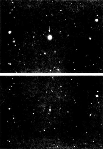

Располагая необходимыми данными (см. список литературы), легко будет с пользой следить за колебаниями блеска переменных звезд разных типов, сравнивая их с соседними звездами известного блеска, которые, таким образом, будут служить звездами сравнения. Рис. 22 показывает прекрасный образец звездной переменности, зарегистрированной небольшим астрографом.

Рис. 22. Изменение блеска Миры Кита
Рис. 22. Изменение блеска Миры Кита,
зарегистрированное с помощью камеры с объективом "Тессар" Цейсса, f = 250 мм, 1/3.5; пластинки "Суперфульгур" (снимки Р. и Ф. Вебер). Вверху: 18 окт. 1947 г., выдержка 32 мин., переменная звезда вблизи максимума блеска; внизу: 2 окт. 1945 г., выдержка 35 мин., вблизи минимума блеска.
