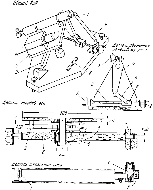

17. Установка на экваториале и перемещение его
Камеру с большим полем зрения и фокусным расстоянием 21 см, а также телескоп-гид можно установить на маленькой экваториальной установке, сделанной в основном из дерева (на рис. 18 изображен вариант такой установки). Передвижение можно осуществлять рукой.
Рис. 18. Осуществление маленького фотографического экваториала
Рис. 18. Осуществление маленького фотографического экваториала.
Общий вид: 1 - труба-гид, 2 - камера для объектива f =210 мм, 3 - дубовый брус, 50 мм, 4 - толстая доска, 5 - уровень.
Движение по часовому углу: 1 - зажимной винт, 2 - ручки, 3 - винт с нарезкой, 4 - деревянный поводок толщиной 15 мм, 5 - шарнир передачи, 6 - гайка.
Часовая ось: 1 - конус (60°), 2 - медленное движение по склонению, 3 - зажим по склонению, 4 - зажим, 5 - дубовый брус 50x50 мм.
Телескоп-гид: 1 - объектив D = 80 мм, f = 450 мм, 2- крест нитей, натянутый на диафрагме или на призме, 3-лампочка 3,5 в.

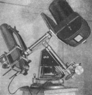

Рис. 19. Маленький фотографический экваториал
на литом штативе с двумя спаренными камерами среднего фокусного расстояния, снабженными объективами "Стилор" Руссела с f = 210 мм и светосилой 1/4,5 и "Teccap" Цейсса с f = 250 мм и светосилой 1/3,5. Телескоп-гид D = 60 мм (переделанная земная подзорная труба). Винт вращения часового круга управляется от руки.
Хороша система с применением редуцирующей передачи-такой, чтобы ручку управления приходилось поворачивать примерно раз в секунду, но некоторые предпочитают скорости значительно более медленные - порядка одного оборота за минуту (рис. 19).

Рис. 20. Маленький фотографический экваториал
Рис. 20. Маленький фотографический экваториал.
Немецкая монтировка рефрактора 108 мм. Вращение синхронным электрическим мотором через редуктор из шестереночной передачи и двух колес с тангенциальным винтом. Фрикционная коррекция по часовому углу. Телескоп-гид D = 80 мм, f = 450 мм (от старого перископа) боковой окуляр со светлой сеткой нитей. Противоположный конец оси склонения несет экваториальный столик из дюралюминия толщиной 10 мм. На нем установлена английская авиационная камера (снятая с вооружения). Объектив "Аэро-Эктар" со светосилой 1/2.5, f = 178 мм. Столик достаточен для установки спаренной камеры с двумя такими объективами.

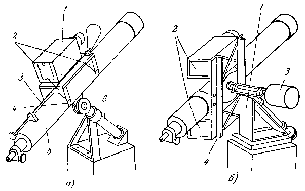

Рис. 21. Монтаж камеры среднего фокусного расстояния на экваториале
Рис. 21. Монтаж камеры среднего фокусного расстояния на экваториале.
а) Камера 9x12 с фокусным расстоянием 210 мм на 75-мм рефракторе: 1 - камера, 2 - подставка для камеры, имеющая V-образную выемку, 3 - управление вращающимся затвором, 4 - крепящие обручи, 5 - рефрактор, 6 - старая монтировка от подвеса компаса, специально наклоненная.
б) Камера с фокусным расстоянием 300 мм на 108-мм рефракторе: 1 - немецкая экваториальная установка для рефрактора, 2 - две легкие камеры f =300 мм, 3 - противовес, 4 - дюралевые уголки.
Конечно, если вы уже обладаете экваториалом с визуальным рефрактором с объективом от 70 до 110 мм, превращение его в фотографический экваториал не потребует труда. Будет достаточно монтировать (рис. 21) на тубусе рефрактора подобие деревянной скамейки, привязанной обручами. Существуют вполне готовые обручи, служащие для укрепления огнетушителей, - их можно с успехом использовать. В случае, когда астрограф имеет фокусное расстояние 50 см или больше, монтаж должен быть особенно тщательным и жестким. Не только фото графическая камера не должна иметь возможности смещаться хотя бы чуть-чуть по отношению к гидирующему телескопу во время экспозиции, но в некоторых случаях надо учесть даже гнутие телескопа. Вообще говоря, следует избегать бесполезной перегрузки окулярного конца, а фиксировать камеру по возможности ближе к жестким, малодеформирующимся частям или, что еще лучше, крепить ее посредством уголков из алюминия прямо на держателях трубы телескопа, как показано на рис. 21,6.
