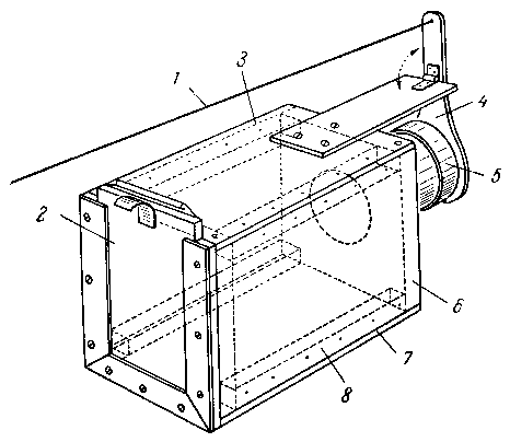

Камеры среднего фокусного расстояния, предназначенные для астрофотографии, требуют для фокусировки на бесконечность перемещения с малой амплитудой. Зато они должны быть крайне жесткими и недеформируемыми. Лучше их изготовить специально. Фанера и тонкие планки позволяют изготовить легкую конструкцию, быть может, не роскошную, но по крайней мере удовлетворительную. На рис. 17 показано устройство такой камеры.
Если объектив находится в оправе с нарезкой, ее можно использовать для фокусировки, если предусмотреть боковой стопорный винт, позволяющий закрепить объектив в найденном положении. Более хорошее решение, допускающее, кроме того, регулировку перпендикулярности пластинки к оптической оси (см. § 3), состоит в монтировке кассетной доски при помощи трех продольных винтов. Затвор может быть очень простым, как показывает рисунок, но надо иметь возможность управлять им очень осторожно.
Рис. 17. Конструкция камеры среднего фокусного расстояния
Рис. 17. Конструкция камеры среднего фокусного расстояния:
1 - управление затвором от окуляра гида, 2 - кассета 9x12, 3 - стенка камеры (доска толщиной 5 мм), 4 - захлопывающийся затвор, 5 - объектив с нарезкой или простой, 6 - дубовая доска толщиной 10-15 мм, 7 - стенка камеры 5 мм, 8 - внутренние дубовые брусья. Внутренние стенки камеры зачернены.
Этот тип камеры пригоден для объективов, имеющих фокусное расстояние до 1 м и даже больше. Что ставит предел применению таких инструментов - это трудности гидирования и солидность, требуемая от экваториальной установки.
