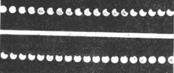

Рис. 5а. Последовательные фазы частного затмения Солнца 28 апреля 1949 г. Рис. 5б. Фотография максимальной фазы, увеличенная в 30 раз
Рис. 5. а) Последовательные фазы частного затмения Солнца 28 апреля 1949 г., зарегистрированные камерой 9x12 см с фокусным расстоянием 13 см, задиафрагмированной до f/50; красный светофильтр; выдержки около 1/100 сек через каждые три минуты (увеличение 3,3x). б) Фотография максимальной фазы, увеличенная в 30 раз.
Неподвижным аппаратом, фотографируя через правильные интервалы около трех минут, можно получить интересную серию изображений Солнца, вытянутую в виде бус. Постепенное ослабление блеска по мере опускания светила к горизонту представляет вместе с тем прекрасный урок космографии и великолепную иллюстрацию эффекта атмосферного поглощения (см. § 106).
Таким же образом можно получить очень выразительный "фильм" последовательных фаз солнечного затмения, как показывает рис. 5, а. Эти маленькие изображения отлично подходят к тому, чтобы посредством промежуточных перепечаток получить сильные увеличения (см. гл. VII, § 29). Их можно без труда увеличить раз в 30 и более без потери четкости (рис. 5,6). При съемке Луны мы, конечно, уберем светофильтры и откроем диафрагму. Мы воспользуемся мелкозернистой панхроматической эмульсией средней чувствительности. Для получения максимума разрешения объектива при светосиле от 1/8 до 1/11 нужны выдержки от 1/10 до 1/25 сек; при этих условиях разрешающая способность лимитируется эмульсией, а не объективом. При полном отверстии было бы обратное явление.
