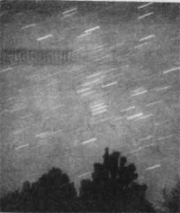

Рис. 8. Созвездие Ориона, сфотографированное неподвижным аппаратом
(ср. с фотографией V на вклейке).
Что касается более коротких экспозиций, которые можно сделать в других областях неба (рис. 8), то отмечая начало (или конец) каждого следа на увеличенных отпечатках, можно составить полезные карты созвездий, содержащие все звезды, видимые невооруженным глазом и даже более слабые.

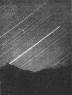

В процессе такого фотографирования вам, может быть, выпадет случай зарегистрировать полет яркой падающей звезды (болида), путь которой впоследствии можно будет установить с большей точностью по вашему снимку, если вы предусмотрительно отметили точно момент его появления, а также начала и конца экспозиции (рис. 9). Хорошим средством для облегчения изготовления звездных карт является прерывание экспозиции на одну-две минуты, например после первой минуты экспозиции. Каждому звездному следу, таким образом, предшествует почти точечное изображение, которое легко отметить, и тогда ориентировка снимка определяется без труда. Полезно начинать с хорошо знакомого созвездия, которое легко узнать, например, с Большой Медведицы или Ориона.
Рис. 9. Яркий метеор (маленькая поперечная черточка)
Рис. 9. Яркий метеор (маленькая поперечная черточка).
Сфотографирован камерой "Роллейфлекс" 6x6, f/D=1/3.6, выдержка 4 часа, пленка Кодака "Плюс X", 29 августа 1951 г. в Боссоне (высота 1000 м). Длинный след оставлен Юпитером.
