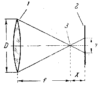

Рис. 4. Влияние неточной фокусировки
Рис. 4. Влияние неточной фокусировки:
1 - объектив, 2 - фотопластинка, 3 - фокус объектива.
Для аппаратов большой светосилы хорошо повторить операцию во втором приближении, перемещая объектив через каждые 0,1 мм.
В самом деле, легко видеть (рис. 4), что если Х- ошибка, сделанная при определении фокуса, то Y- диаметр пятна, изображающего на пластинке звезду (или толщина оставляемого ею следа), будет Y=XD/f. (Формула выведена из геометрической оптики без учета аберраций.) Итак, допустимая ошибка обратно пропорциональна f/D. Можно принять, что объектив для малого формата с фокусным расстоянием 50 мм должен давать изображение звезды размером 0,020 мм, а обычный объектив с фокусным расстоянием от 10 до 20 см - изображение диаметром 0,030 мм.
Возьмем в среднем 0,025 мм. В случае камеры со светосилой f/D =10 можно примириться с максимальной ошибкой определения фокуса порядка Х = 0,25 мм, тогда как хороший объектив с отверстием 1/2 требует в принципе фокусировки с точностью до Х = 0,05 мм.
