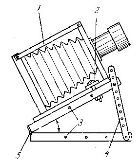

Если вы используете камеру с мехом, или жесткую, формата 9x12 или 13x18 см, то ее выгодно установить на маленьком суппорте простой конструкции (рис. 1). Сам суппорт вы устанавливаете в желаемом направлении на пне, деревянном столбе или на другом прочном основании.
Рис. 1. Подставка для фотокамеры с раздвижным мехом
Рис. 1. Подставка для фотокамеры с раздвижным мехом:
1 - фиксирующая распорка, 2 - скрепляющий болт, 3 - винты с круглой головкой, 4 - планка с отверстиями для фиксации наклона камеры, 5 - шарнир.

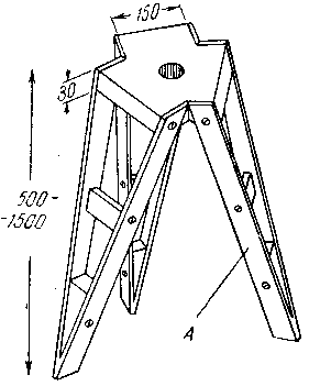

Рис. 2. Конструкция треноги
Рис. 2. Конструкция треноги.
Большая ширина основания (150 мм) важна для жесткости. А - планки 40x10 мм.
Если вы хотите использовать аппарат маленького формата или складную камеру, то еще лучше использовать треногу хорошей конструкции, например, для кинокамеры. Панорамная головка - роскошь необязательная, но удобная. Наоборот, надо забраковать металлические треноги и шарнирные головки, которые почти всегда имеют недостаточную стабильность для астрофотографии. При надобности можно построить солидную треногу рациональной конструкции (рис. 2). Впоследствии она поможет вам монтировать на ней все более тяжелые аппараты, в частности, суппорт для камер, изображенных на рис. 1 и 11. Важно иметь возможность удобно ориентировать аппараты и поддерживать их точно направленными на какую-нибудь точку небосвода.
