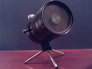

Астро-Рубинар – это фотографический объектив, который по своей природе и качеству конструкции может применяться как телескоп.
Характеристики:
- апертура 106 мм
- фокусное расстояние от 1000 мм (относительное отверстие 1:10) при наблюдениях в главном фокусе до 1600 мм (1:15) при использовании диагонального зеркала (зависит от окуляра)
- длина трубы около 170 мм, вес 2,5 кг
- фокусировка осуществляется вращением кольца трубы
- центральное экранирование 13% площади или 34% диаметра
- диаметр линейного поля зрения 46.5 мм (объектив предназначен для 35-мм фотоаппаратов, а не для среднеформатных камер)
- фокусер только 1,25-дюймовый

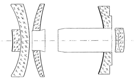

Астро-Рубинар – это катадиоптрический телескоп со схемой, отличной от схем Максутова или Шмидта и включающей две полноапертурные линзы, главное и вторичное зеркала, а также небольшую линзу корректора кривизны волнового фронта. Вторичное зеркало встроено в переднюю апертурную линзу, а вторая расположена между вторичным и главным зеркалом. Главное зеркало – сферическое. Корректор кривизны установлен в окулярной части трубы позади главного зеркала. Центральное экранирование составляет 13% площади или 34% диаметра входного зрачка. Свет проходит через восемь оптических поверхностей и дважды отражается от зеркал, прежде чем достигнет окуляра. Назначение всех этих оптических элементов – создание широкого плоского фотографического поля. Однако выяснилось, что благодаря высокому качеству элементов получился недурной телескопчик с очень хорошими характеристиками вблизи оптической оси.
Схема телескопа Астро-Рубинар Основываясь на «правиле 2-6» и предполагая, что установлено диагональное зеркало, получаем светопропускание порядка 75%. Эта величина сопоставима со светопропусканием Ш-К или М-К. Если же демонтировать полевой корректор, то значение повысится примерно до 78%. Это означает, что при состоянии атмосферы 7/10 и предельной визуальной звездной величине 5,5m проницающая способность106-мм Астро-Рубинара достигнет 12,0m – как у 100-мм ахроматического рефрактора.
В прилагаемом сертификате качества утверждается, что размах ошибки волнового фронта инструмента не превышает 1/4λ на длине волны 555 нм. Сертификат подписан владельцем ITE Б. Бернеттом и оптиком-расчетчиком М. Палермити. Дифракционное качество инструмента весьма радует и свидетельствует о хорошем исполнении оптических элементов и высоком качестве механической части и сборки.
Комбинированная зеркально-линзовая схема обеспечивает легкость и компактность оптической трубы. Длина телескопа составляет 180 мм, если сняты противоросник и диагональ, а вес – всего около 2,5 кг. На прочном черном металлическом корпусе вытравлена маркировка. Вместе с противоросником и диагональю длина инструмента - около 300 мм при диаметре менее 130 мм.
Труба крепится на фотографической треноге или на экваториальной монтировке посредством переходника со стандартной резьбой. Эта пластина присоединена к металлическому кольцу, охватывающему заднюю часть трубы.
У моей трубы есть ряд внешних изъянов. Металлическое кольцо обработано довольно грубо: присутствуют бороздки и царапины, позже закрашенные. Маркировка вытравлена весьма небрежно, хотя и разборчиво. Наконец, на самом краю линзы корректора кривизны есть небольшая щербинка, выглядывающая из-под кольца оправы. Этот скол размером около 1,5х1 мм заметен в отраженном свете, а в проходящем свете его не видно.
Очень длинная трубка бленды занимает большую часть расстояния от главного зеркала до вторичного. Внутри нее нарезано множество кольцевых ребрышек. Все внутренние поверхности трубы имеют матовое чернение.

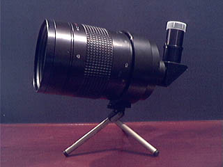

Механическая часть
Фокусировка выполняется вращением кольца трубы. Наблюдатели, привычные к C-90, найдут такой способ несложным. Некоторым может потребоваться подобрать положение окуляра в трубке диагонального зеркала. Тем, кто приноровился к фокусировке, это будет легко сделать. Область наилучшего изображения весьма узкая. Это может быть связано с оптической схемой, формирующей плоское изображение при сравнительно коротком фокусе. Либо это – последствие некоторого астигматизма. Если верно последнее, то хорошая фокусировка может потребовать чуть больше усилий.
Линза корректора кривизны расположена вблизи заднего фланца трубы, причем настолько близко, что ее легко можно расколоть или поцарапать, когда вставляешь диагональ или окуляр в центральное отверстие. Г-н Палермити предложил простое решение: укоротить посадочную втулку диагонали настолько, чтобы она не дотягивалась до линзы.
Вместе с настольной монтировкой Orion Mini-EQ телескоп весит менее 7 кг. Труба несколько тяжелей двухкилограммового противовеса, и в некоторых положениях она перевешивает, однако дисбаланс не оказывается чрезмерным для тормозов экваториала и не сказывается на работе часовика. Движения выполняются очень плавно и точно. Если телескоп нацелен примерно в полярную область, то звезда, установленная в центре поля зрения 4-мм окуляра, остается в поле зрения свыше двух часов без ручной коррекции. Работающий часовой привод не вызывает вибрацию, часто портящую изображения тесных двойных. Через три месяца наблюдений ось прямого восхождения начала слегка люфтить, что может быть вызвано перегрузкой монтировки, которую несколько раз вращали без трубы или без противовесов.
Если смастерить из доски переходную пластину с вырезом и демонтировать основание Mini-EQ, то экваториальную головку можно укрепить на треноге монтировки CG-4. Настольный экваториал, будучи приделанным к треноге, позволяет удобно проводить любые наблюдения, разместив трубу на подходящей высоте.
Благодаря сравнительно широкому полю зрения телескопа, искатель Orion Star Pointer вполне годится для поиска небесных объектов. Разумеется, следует помнить расположение объекта относительно ярких звезд либо справляться по хорошей карте. Преимуществом искателя со светящейся точкой является малый вес, не сказывающийся на балансировке экваториальной головки. Кроме этого, его очень легко выставить вдоль оптической оси телескопа. Выключатель (регулирующий также яркость точки) срабатывает с ощутимым щелчком, и простой поворот регулятора часто не приводит к отключению. Хорошо бы иметь нечто вроде автоматического отключения питания.
Металлический противоросник (выполняющий также роль светозащитной бленды) следует аккуратно навинчивать на трубу, чтобы не закусило резьбу. Особая внимательность также требуется при завинчивании крышки, особенно в темноте. Одно неосторожное движение – и краем крышки запросто можно оцарапать мениск. Это относится и к установке апертурного фильтра. Хотя фотографические апертурные фильтры реже используются при астрономических наблюдениях, чем окулярные, стеклянный фильтр можно разобрать и закрепить зеркальную пленку Baader AstroSolar, соорудив превосходный солнечный фильтр.
Переднюю защитную крышку можно навинтить, если не установлен противоросник. Полезной конструктивной доработкой была бы резьба для крышки на противороснике, чтобы можно было закрыть телескоп, не снимая бленду.
