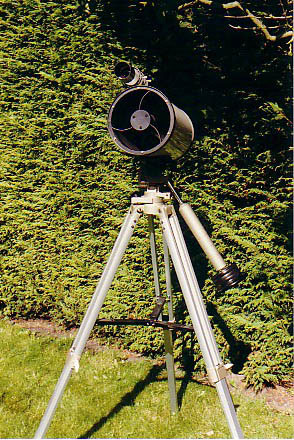

Будучи летом в отпуске во Франции, я установил трубу на альт-азимутальную монтировку, показанную на фотографии. Она при умеренных увеличениях несла трубу на удивление плавно, хотя и была нагружена почти до предела.

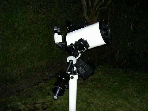

Я приобрел бинокулярную приставку Baader Planetarium - аналог известной цейсовской приставки, разработанной специально для астрономии и обладающей следующими положительными качествами:
  • межосевое расстояние регулируется без потери фокусировки, как в обычных биноклях;
  • крупные призмы (думаю, не меньше 28 мм) не создают виньетирования;
  • предлагаемые в комплекте линзы Барлоу имеют двойное назначение: они не только увеличивают фокусное расстояние, но и устраняют хроматическую и сферическую аберрацию делительного устройства.
Я использую приставку совместно с 42-мм зенитной призмой Baader и линзой Барлоу 1,7x. Действительная кратность увеличения фокусного расстояния зависит от относительного отверстия телескопа и взаимного положения линзы Барлоу и фокуса. Опыты с различными удлинительными кольцами показали, что в моем случае кратность составляет от 1,7 до 2x.  Весь узел, включающий приставку, зенитную призму и линзу Барлоу, оказывается почти парфокальным с диагональным зеркалом ТАЛ. Этот узел весит немало – около 1 кг. Сразу стало ясно, что зенитная призма Baader много лучше диагонального зеркала ТАЛ.
Первый бино-свет
Удивительно, но первый взгляд на планеты, даже при посредственной видимости, оставил незабываемые впечатления. Пояса и Красное пятно Юпитера наполнились деталями. Подробности, почти или совсем неразличимые при наблюдениях одним глазом, буквально переполняли изображение. Щель Кассини  в кольцах Сатурна широко распахнулась, и при 280x появился намек на деление Энке, несмотря на плохие условия наблюдений. Легко различалась экваториальная полоса на диске.
Поразительно, что когда работают оба глаза, то изображение кажется значительно крупней. Несомненно, это оказался лучший вид Сатурна за все мои наблюдения. При 85x планета, плывущая среди звезд на черном небе, создавала ощущение глубины пространства. ТАЛ оказался совсем другим телескопом с этой приставкой! Надо увидеть фестоны и вихри на Юпитере, чтобы этому поверить. Красное пятно различалось подробно, как никогда ранее, с мелкими деталями по контуру. Четко выделялись завитки в полосах. Прохождение наблюдалось без малейших проблем, а спутник казался плывущим перед диском Юпитера.
Однако, помимо высокой цены, приставка обладает следующим недостатком: относительное отверстие ТАЛ с ней уменьшается до F:17, т.е. мои привычные лантановые 40- и 20-мм окуляры создают увеличение 85x и 170x соответственно. Хотя при 170x превосходно можно наблюдать Луну, но становятся заметными блики. Впрочем, они могут быть связаны с окулярами.  Производитель приставки утверждает, что к ней лучше подходят ортоскопические окуляры Baader, которые меньше бликуют.
