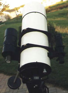

Я заказал обычную 8-дюймовую трубу (с относительным отверстием 1:11, поскольку собираюсь фотографировать время от времени), кронштейн искателя и кольца с монтажной площадкой для крепления трубы на монтировке Losmandy. Как и было обещано, труба прибыла ко мне в Миннесоту пару месяцев спустя. Юстировка оказалась превосходной и сохранилась такой поныне. Механическая часть исполнена очень тщательно. Все несущие элементы (задний фланец, кольцо мениска и т.д.) чисто обработаны и анодированы; никакой пластмассы, никаких задиров, никакой овальности или несоосности отверстий – словом, все сделано отлично.
Микрометрический фокусер ходит очень легко и плавно, без малейшего люфта при смене направления. Я знаю, что «как по маслу» – расхожее выражение, но здесь оно к месту. Смещения изображения нет совсем: вибрации монтировки G-11 сказываются сильней, чем люфт зеркала. Снаружи труба покрыта прочной порошковой краской приятного светло-кремового цвета. Я отыскал лишь один внешний изъян: шов трубы чуть-чуть неровный. Внутри трубы установлены три диафрагмы, да и в конической бленде главного зеркала выточены кольцевые ребра. Передний торец алюминиевого противоросника развальцован так, чтобы получилась еще одна диафрагма [служащая заодно ребром жесткости тонкостенного цилиндра – Прим. пер. ]. Диафрагмы отлично делают свое дело: даже когда горит соседский фонарь, засветка почти (или совсем) не заметна. Противоросник слишком легко одевается на кольцо мениска и может соскользнуть, если его не поджать покрепче. Рядом с кронштейном искателя расположен небольшой разъем для подключения встроенного вентилятора. Вентилятор гоняет воздух только внутри трубы, чтобы она скорей остывала, а не всасывает воздух и пыль снаружи. [При этом вся подведенная к вентилятору энергия расходуется на нагревание воздуха в замкнутом объеме трубы, который может охлаждаться лишь благодаря интенсификации теплообмена через металлическую стенку. Хотя принудительная циркуляция воздуха и способствует скорейшему выравниванию температур внутри трубы, фильтрующий наружный вентилятор представляется более эффективным, если требуется быстро уравнять температуру трубы и окружающего воздуха. Автор справедливо ниже отмечает, что основное назначение устройства – это уменьшение масштаба конвективных течений. – Прим. пер. ]

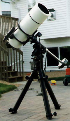

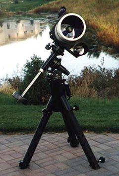

Я водрузил трубу на монтировку Losmandy G-11. Установочная плита, заказанная у ТЕС, позволяет бок о бок с «маком» разместить 80-мм Ш-К или другой малый телескоп. Общая нагрузка на G-11, создаваемая трубой в кольцах, плитой, искателем, диагональю, маленьким Ш-К и т.д., составляет около 14 кг. При такой массе вся конструкция держится очень крепко, поскольку труба относительно короткая. Я храню монтировку со снятыми противовесами в гараже, откуда каждый раз выношу во двор перед наблюдениями. Весь монтаж, включая установку полярной оси (искатель полюса очень этому помогает) и балансировку телескопа, отнимает около 15 минут.
