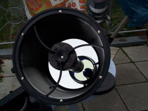

Как показано на рис. 3, узел вторичного зеркала удерживается на трех искривленных растяжках прямоугольного сечения, ширина которых 5 мм (и полная площадь которых составляет заметную долю экранирования). Растяжки с одной стороны приварены к кольцу трубы, а с другой - к центральной пластине. Из этого я заключаю, что все металлические детали узла - стальные. Спиральная форма растяжек была выбрана с целью ослабить дифракционные лучи, присущие «ньютонам» и «кассегренам». Выбор стали в качестве конструкционного материала может быть основан не только на большей прочности, но и на меньшем коэффициенте теплового расширения, что обеспечивает лучшую стабильность (меньшую чувствительность к разнице температур) всего узла вторичного зеркала. В целом механическая часть выглядит убого, если сравнивать с такими телескопами российского производства, как Intes и Intes-Micro. Обработка этих деталей довольно грубая, а покрыты они весьма глянцевой черной краской.
На оправе вторичного зеркала присутствуют шесть юстировочных винтов. Однако в руководстве не указано, когда и как выполнять юстировку, да и вообще ни разу не встречается слово «юстировка». Головки болтов залиты толстым слоем лака, ясно указывающим на то, что производитель не предполагает регулировки телескопа пользователем.
На внутренней стенке трубы грубо нарезана резьба, и стенка покрыта довольно глянцевой краской. Качество окраски весьма сомнительное (не говоря уж про глянец): некоторые участки покрытия отличаются по тону (они выглядят более яркими). Толщина алюминиевой стенки трубы достаточна для того, чтобы удерживать узел вторичного зеркала (который укреплен шестью нержавеющими болтами - см. рис. 3) и задний фланец телескопа (имеющий похожее крепление). На заднем фланце расположена коническая трубка отсекателя, характерная для всех «кассегренов». Внутренняя стенка отсекателя также имеет резьбовые канавки, выполненные заметно лучше, чем на стенке трубы. Оправа главного зеркала спереди не видна, и я не разбирал полностью трубу, чтобы ее осмотреть.

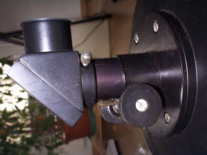

На задней крышке трубы установлен фокусер с зубчатой рейкой (см. рис. 4). Полный ход фокусера составляет 25 мм. Посадочная втулка диагонального зеркала имеет два крепежных винта, расположенных под прямым углом и позволяющих удерживать диагональ в любом положении. Штатная диагональ (довольно короткая) - стандартная для ТАЛ - имеет буртик, способствующий надежному ее креплению двумя винтами на фокусере.  Хотя эта конструкция обеспечивает свободное вращение узла без риска выпасть из фокусера, к ней надо приспособиться (иногда я не мог установить узел правильно, и поэтому некоторые окуляры не фокусировались).
Рукоятки фокусера не только обеспечивают его перемещение, но также позволяют регулировать плавность хода, если поворачивать их в противоположном направлении.
Рис. 4 Фокусер полностью выдвинут

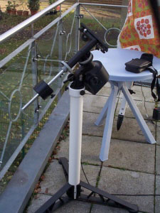

Устройство экваториальной монтировки вполне идентично другим монтировкам этого производителя. Как показано на рис. 6 и 7, она несколько отличается от привычной «нормальной» немецкой монтировки. Часовой привод заключен в «черный ящик», который виден на фотографиях.
Рис. 6 Общий вид монтировки в сборе
Рис. 7 Экваториальная головка

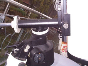

По обе стороны головки расположены два больших микрометрических винта тонких движений по прямому восхождению. На самой головке есть два других винта, служащие для крепления трубы. Тонкие движения по склонению выполняются посредством толкателя в пределах плюс-минус 4 градусов. Толкатель приводится в движение большим винтом с обратной стороны головки (плохо виден на фото). С двух сторон коробки часового привода имеются отверстия для доступа внутрь с целью регулировки усилия зацепления передачи. Если снять заднюю крышку, то виден часовой привод, показанный на рис. 8.

Колонна монтировки весьма надежна и устойчива. Каждая из трех лап крепится одним своим винтом. Лапы не имеют никакой регулировки по высоте для горизонтальной установки головки. Экваториальная головка вставляется во фланец колонны и фиксируется тремя винтами. Вновь нет никакой возможности точной установки монтировки, на сей раз по азимуту. Точная установка экваториальной головки по широте также не предусмотрена. Экваториальная головка покачивается в своем гнезде. Регулировка скорости быстрых перемещений осуществляется большой рукояткой, которая притормаживает или освобождает головку, а при достижении  (примерно) правильного положения позволяет ее зафиксировать. У данной монтировки нет полярного искателя и нет места для его установки.

Точная балансировка трубы сильно зависит от положения искателя и тяжелого окуляра. Выполняя ее весьма аккуратно, я обнаружил, что усилия моей руки не хватает для затяжки винта, стопорящего ласточкин хвост. В конце концов пришлось взяться за пассатижи, чтобы затягивать винт.  Ручной затяжки не хватало, и труба постепенно начинала сдвигаться с начального положения. Для правильной балансировки по восхождению противовесы пришлось размещать на самом конце стержня, увеличивая длину рычага и, следовательно, амплитуду вибраций.
Как отмечено выше, монтировка лишена любой возможности точно выставить экваториальную головку по азимуту и широте, поэтому для установки полярной оси необходим метод дрейфов, требующий много терпения, осторожных подвижек по азимуту и тщательной настройки по склонению. Винты крепления головки к колонне этому не способствуют, поскольку их затяжка приводит к легкому смещению самой головки. Лучшее, чего мне удалось в конце концов добиться - это медленный дрейф, при котором звезда, установленная в центре при 220х, оставалась в поле зрения в среднем примерно 40 минут.
Монтировка
В двух словах: это наихудшая монтировка, с которой я когда-либо сталкивался, и ее несущая способность совершенно недостаточна (даже при визуальных наблюдениях) для такой тяжелой трубы, как ТАЛ-200К. Вдобавок ко всем перечисленным проблемам, ось прямого восхождения имеет заметный люфт (примерно на пару градусов) в опорном подшипнике, который не может быть устранен или уменьшен любыми настройками сцепления или устранением всех остальных люфтов часового привода. Диаметр оси явно мал, и подшипник (или что там используется) сидит с зазором. Большой люфт по этой оси приводит к большим вибрациям при фокусировке, так что фокусировка при больших увеличениях превращается в головную боль. Помимо этого дефекта, червячная передача прямого восхождения страдает большим мертвым ходом (несколько минут), и в некоторых положениях (особенно когда труба направлена в область зенита) нажатие кнопки не вызывает никакого движения. Привод оси склонений также заметно играет, но не настолько сильно, как по восхождению.
Пользоваться монтировкой очень неудобно и даже почти невозможно, когда труба смотрит в зенит. На моей широте 52,5° фокусер находится примерно в 80 см над землей, и при наблюдениях (не говоря уж о гидировании) приходится сидеть прямо на земле (что никак не может быть названо «комфортным» при температуре -10° C, независимо от того, как тепло вы одеты). Координатные круги имеют приемлемый размер и проградуированы через 2 градуса по  восхождению и через 20 минут по склонению.

Фокусер показал себя наихудшим узлом трубы. Помимо очень малого хода фокусировщика (25 мм), его заклинивает в некоторых положениях, что приводит к весьма прерывистому движению. Имеется также его заметное смещение с оптической оси, возможно, усугубленное несовершенным центрированием всей оптической системы.

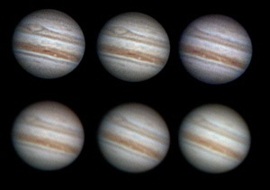

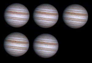

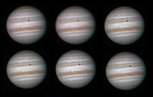

Сравнение ТАЛ-200К и MK67DL на планетах и дипскай
То, что на дипскай ТАЛ-200К покажет преимущество вследствие большей на 40% апертуры, не вызывало сомнений. Меня удивило, однако, как сильно разница между ними зависит от объекта наблюдений, а шаровые скопления выглядели в MK67DL почти так же хорошо, как в ТАЛ-200К. М4 было значительно проще обнаружить в ТАЛ, но поскольку MK67DL дает существенно более контрастные изображения, они более приятны для наблюдения (хотя менее детальны). В подобных случаях мне приходилось возвращаться к ТАЛ и вновь проводить сравнение, дабы быть уверенным в том, что в «мак» действительно нельзя увидеть больше. Как отмечено выше, коррекция поля у них почти одинакова (хотя MK67DL показывает более «реальное» небо вследствие более короткого фокуса), однако общее качество изображений звездных полей у MK67DL существенно превосходит ТАЛ-200К благодаря более темному фону неба (при одинаковых увеличениях).
Визуальные наблюдения планет обнаружили несомненное превосходство «максутова». MK67DL явно давал более контрастные изображения всех объектов, которые я наблюдал. При больших увеличениях он показывает хотя и незначительно, но больше деталей, чем ТАЛ-200К. На Сатурне минимум Энке был шире и легче для наблюдения, а щель Кассини была четко очерчена вдоль всего кольца. Кольцо С (несмотря на больший диаметр ТАЛ-200К) легче было заметить в «мак».  Широкая полоса на планете куда проще наблюдалась в MK67DL, чем в ТАЛ-200К. При увеличениях 300-360х как будто вуаль покрывает Сатурн в ТАЛ, который показывает одинаковые, но более размытые детали, чем  MK67DL.
При наблюдениях Юпитера превосходство MK67DL все еще было заметным, хотя и не столь явным, как при  наблюдениях Сатурна. Детали Большого Красного Пятна и вокруг него лучше разрешались в «мак». Тени от спутников были более темными и четче обрисованными в MK67DL, чем в ТАЛ-200К, равно как Белое Овальное Пятно в умеренной зоне и южная тропическая полоса. С другой стороны, голубые завитки полос легче было разглядеть в ТАЛ-200К. Слабые детали в северной и южной тропических зонах лучше были видны в MK67DL.
Марс явился объектом, который сблизил качество изображения данных телескопов. Однако даже здесь превосходство «мака» сохранялось, хотя и в меньшей степени. Приведенные фотографии показывают это достаточно наглядно, я полагаю.

Рис. 15 Юпитер, 3.10.2001: MK67DL (слева) и ТАЛ-200К (справа)
Рис. 16 Сатурн, 26.8.2001: MK67DL (слева) и ТАЛ-200К (справа)

Рис. 17 Юпитер, 13.10.2001: MN66 (слева), ТАЛ-200К (справа)
Рис. 18 Юпитер, 19.11.2001: MN66 (вверху), ТАЛ-200К (внизу)
