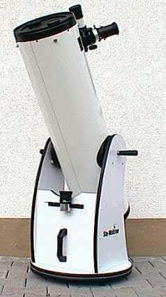

Добсон 250/1200 мм: Подставка поставляется в разобраном виде и сделана из MDF-материала. На трущиеся части наложены фторопластовые прокладки. Несмотря на то, что в комплекте есть простейший инструмент для сборки, после заворачивания пяти шурупов я взял электрическую отвертку, завернуть их не так уж и легко. Жесткость подставки в сборе можно считать удовлетворительной для этого веса трубы. На сборку ушло примерно полчаса. Тонкостенная труба выполнена из железа. Вес телескопа позволяет переносить его за боковые ручки в сборе одному человеку. Зеркало хорошо вентилируется снизу. Фокусировочный узел 2,7” диаметром с переходниками 2” и 1,25”, сделан из алюминиевого сплава, люфт незначительный.
Запас фокусировки позволяет использовать Visual Paracorr без каких-либо модификаций телескопа, что меня сильно обрадовало. Вторичное зеркало диаметром 64мм (центральное экранирование 25%) закреплено четырехлучевым пауком, выполненом из 0,5мм листовой стали. Чернение внутри трубы качественное. Насколько я понял, зеркала сделаны из материала с пониженным температурным расширением, так как охлаждение произошло подозрительно быстро(не более, чем за 20минут). Что удивительно, что юстировка сразу же была близка к идеальной после тряски по дороге-вибростенду :) , потребовалась минимальная регулировка. Центр главного зеркала отмечен кружком. Крышка от пыли имеет отдельно закрывающееся внеосевое отверстие 50мм.
С моим комплектом окуляров получились увеличения от 46 до 530х. Visual Paracorr использовал при всех увеличениях, так что кома была немного заметна только при 46х, при 81х кома отсутствовала (17мм Nagler Туре 4). Paracorr увеличил фокусное расстояние с 1200 до 1380мм (c 1:4.7 до 1:5.5). Зафокальные и предфокальные изображения идентичны. Хорошая видимость позволила увидеть дифракционные кольца при 530х почти правильной формы. Об оптике я сделал вывод, что она около 1/4 длины волны, что для массового телескопа относительно большого размера довольно неплохо. Подставка позволяет следить за объектами при увеличениях до 200х, при 530х это уже довольно трудно, но возможно. К качеству изображения нет практически никаких претензий. Достаточный диаметр помогает увидеть спиральную структуру М31, М33, M51, М81, М101. M13 четко разрешается до ядра. Центральную звезду в М57 к сожалению увидеть не удалось, впрочем в 250мм это и невозможно, так что чуда не произошло. В общем, если вы еще ни разу не смотрели на небо в инструмент такого размера, то вы еще не видели почти ничего! | Добсон 250/1200 мм (f/4.7) марки Skywatcher (Sky-Watcher) | Вывод: отличный универсальный инструмент для визуальных наблюдений, полностью оправдывает свою цену для тех, кто не хочет возиться с постройкой телескопа, а хочет наблюдать сразу. Позволяет за счет простоты монтировки и отсутствия возможности фотографировать увидеть много и сразу, за относительно небольшие деньги.
