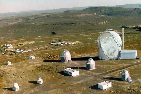

 Южно-Африканская астрономическая обсерватория. Башня Большого Южно-Африканского телескопа показана в разрезе. Перед ней видны три основных действующих телескопа.(1,9м, 1,0м и 0,75м). В 1948 г. в ЮАР построили 1,9-м телескоп, это был самый большой инструмент в Южном полушарии. В 90-х гг. прошлого века научные круги и правительство ЮАР решили, что южно-африканская астрономия не может оставаться конкурентоспособной в XXI столетии без современного большого телескопа. Первоначально рассматривался проект 4-м телескопа, подобного ESO NTT (New Technology Telescope - Телескоп Новой Технологии) или более современному, WIYN, - на обсерватории Китт-Пик. Однако, в конце концов выбрана концепция большого телескопа - аналога установленного на обсерватории Мак-Дональд (США) телескопа Хобби-Эберли (Hobby-Eberly Telescope - HET). Проект получил название - Большой Южно-Африканский Телескоп, в оригинале - Southern African Large Telescope (SALT).
| | Большой Южно-Африканский Телескоп (Southern Afriсan Lаrge Telescope - SАLT). Видны сегментированное главное зеркало, конструкции следящей системы и инструментальный отсек.

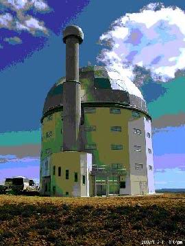

| Башня телескопа (SALT) БЮАТ. На переднем плане видна специальная юстировочная башня для обеспечения согласования сегментов главного зеркала. Фото автора.

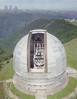

Большой телескоп Азимутальный Специальной астрофизической обсерватории РАН. Его главное зеркало диаметром 6 метров (фокусное расстояние 24 м) весит 42 т, масса подвижной части телескопа - 650 т, угловое разрешение - 0.6" (при использовании методов спекл-интерферометрии - 0.02"). С распадом СССР БТА остался практически единственным крупным инструментом, доступным для российских исследователей. Все наблюдательные базы с телескопами умеренного размера на Кавказе и в Средней Азии существенно потеряли свою значимость как регулярные обсерватории в силу ряда геополитических и экономических причин. Сейчас начаты работы по восстановлению связей и структур, но исторические перспективы этого процесса туманны, и в любом случае потребуется много лет только для частичного восстановления утраченного.
