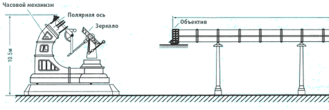

Телескоп такой огромной длины не мог быть установлен на классической монтировке под куполом. Поэтому труба располагалась горизонтально, а свет звезд направлялся в нее с помощью 79-дюймового зеркала, поворотом которого отслеживалось и движение звезд.
Фирма Mantois изготовила 125-см заготовки для двух объективов рефрактора - визуального и фотографического. И после многих неудачных испытаний, фирма Jeumont glassworks смогла отлить удовлетворительный диск для зеркала-сидеростата. Расчетом и полировкой оптических компонентов занимался П. Готье (P. Gautier), ведущий французский изготовитель больших телескопов, который отвечал также за монтаж инструмента.

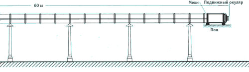

Для обеспечения фокусировки окулярная часть передвигалась по рельсам на четырехколесной тележке. С самым малым увеличением - 500х - поле зрения составляло всего три угловых минуты, но наведение на астрономические объекты выполнялось легко благодаря точной установке и регулировке всех механизмов. Наблюдатель был связан по телефону с помощником в сидеростате, который мог производить отсчеты по кругам и управлять зеркалом. Кратких фраз - “вперед по прямому восхождению”, “медленнее” и “назад” - было достаточно для того, чтобы в поле зрения оказался нужный объект. Управляемый гирями часовой механизм сидеростата функционировал настолько хорошо, что звезда оставалась в поле зрения при увеличении 500x в течение 45 минут без использования ручек тонких движений.

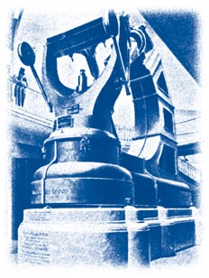

Длина трубы телескопа превышала 60 м | Свет небесных светил направлялся в объектив с помощью зеркала-сидеростата диаметром 2 м. Сидеростат был установлен на монтировке, которая позволяла вращать зеркало
