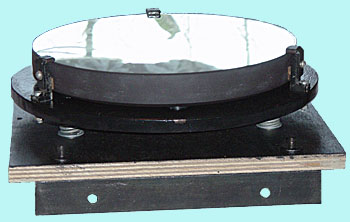

Фото 3. Оправа главного зеркала. Оправа главного зеркала (фото 3) была изготовлена из алюминиевого кольца толщиной 10 мм. Главное зеркало разгружено на три пластмассовых выступа-опоры, наклеенных на кольцо. По бокам зеркало удерживается тремя лапками с кожаными прокладками между боковой поверхностью зеркала и стойкой лапки. Оправа с зеркалом крепится к дну короба с помощью трех подпружиненных юстировочных винтов.
