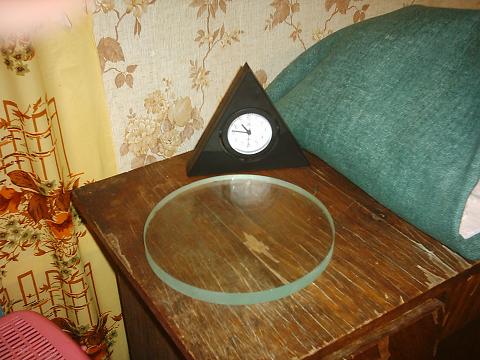

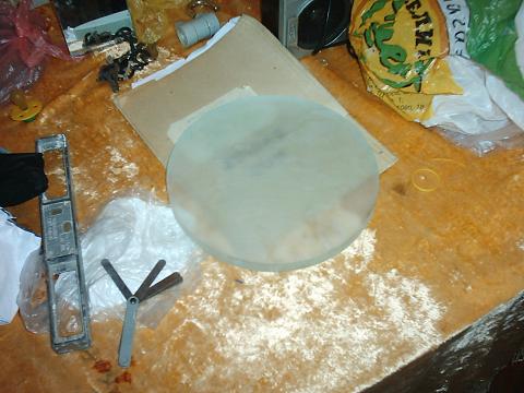

В поисках заготовки мне помог Интернет. По заказу мне отлили незакаленный диск из иллюминаторного стекла в Гусь-Хрустальном по заказу московской фирмы "Доминик-стекло". Заготовка 265*20 мм обошлась чуть больше 100 грн.
На ближайших выходных на даче приступил к обдирке. Для фокуса в 1600 мм нужно ободрать углубление до 2.7 мм. Чтобы был запас выбрана глубина 2.5. Обдирать такое крупное стекло оказалось не так уж и легко. За получасовую сессию обдирки шлифовальным камнем с абразивом по хорде удается углубится на 0.25-0.4 мм. Итого за 3 часа пройдено 1.86 мм. Для измерения глубины я использовал строительный уровень и сантехническую перку для измерения величины прорезей (на фото она между зеркалом и уровнем). Провал еле видно, но зато эта стекляха мокрая уже собирает солнечный свет в бесформенное пятно с фокусом где-то больше 2 метров (точно не мерил).

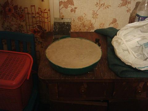

Параллельно я начал изготовлять шлифовальник. В «Эпицентре» купил два кило цемента, набрал возле дома песка, камней и все это перемешал с водой в пластмассовом тазу. Когда все схватилось, таз обрезал по верхней кромке. Получилась основа шлифовальника.
Пришли выходные. Выдалось немного времени. За две сессии по 20 минут я вырыл практически нужное углубление (2.56мм). После этого решил доделать шлифовалник. Поскольку он тяжелый, пришлось принять решение о создании эпоксидного слоя отдельно от цемента, а потом приклеить. Я по инструкции из книжки Сикорука, налил эпоксидки и когда она практически застыла, но была еще сравнительно мягкой, нанес клей на бетон и прижал.

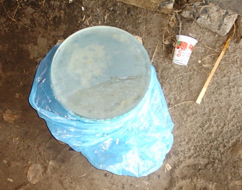

Вечером выяснилось (о ужас), что на шлифовальнике появились глубкие депрессии из-за неровности поверхности бетона. Решил утром уже их сгладить. Остатки эпоксидки налил На эти депрессии и прижал сверху зеркалом в пленке. Когда уже в понедельник рано утром снял зеркало, выяснилось, что еще немного депересивных зон + одна яма из-за воздушного пузыря остались. Решил, что на ближайших выходных залью яму и остатки депрессий клеем, который пришлось докупить. Вот с этого момента и начался отпуск. Опишу я его в виде дневника.
24 июля Приехал с семейством на дачу. Открыл обсерваторию и посмотрел на свой шлифовальник. В целом его поверхность была вполне ровной, осталась лишь небольшая депрессия на краю да две глубокие небольшие ямы. Приготовив раствор смолы в стаканчике из под йогурта выливаю ее в ямки и на депрессию и укладываю сверху полиэтилен, а затем зеркало. Через стекло видно, что полиэтилен образовал несколько складок. Натягиваю его и так оставляю.

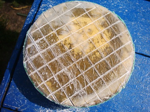

25 июля Снял с шлифовальника заготовку и полиэтилен. Поверхность вполне хорошая. Теперь нужно нарезать в смоле канавки. Беру садовую пилку и за пол часа работа проделана. Ребенок, как мог, затягивал этот процесс:
А вот как выглядел шлифовальник после выпиливания канавок:
Заодно, помыв зеркало, меряем фокус по Солнцу. Солнце выглядит, как размазанное пятно. В затемненной комнате удается поймать зайчик от лампы. Он едва виден, но ясно, что радиус кривизны где-то метра 3-4. После этого я взял шлифовальник, уложил его на пленку и все это положил на большое прямоугольное бревно, завинтив три самореза-фиксатора. Теперь взяв в руки заготовку и, насыпав порошок номер 70, начинаю тереть постепенно поворочивая и шлифовальник и стекляху. Видно, что между стеклом и шлифовльником много пустот. Не отчаиваюсь и тру полчаса. Меряем радиус кривизны. Опять что-то между 3-4 метрами. Меряю сантехникой - глубина ямки около 2.76 мм. Многовато. Меняю зеркало и шлифовальник местами и тру еще пол часа. Глубина уменьшилась, а зайчик стал более четкий. Но появились какие-то царапины. Меняю шлифовальник и зеркало снова. Еще полчаса работы. Через стекло видно, что заготовка уже полностью прилегает к шлифовльнику, а по канавкам гуляют пузырьки воздуха. Осматриваю поверхность стекла. Матовость практически везде одинакова. Вечером меряю в темной комнате кривизну. От мокрого зеркала зайчик меньше всего на расстоянии в 340 см. Точно померить сложно.

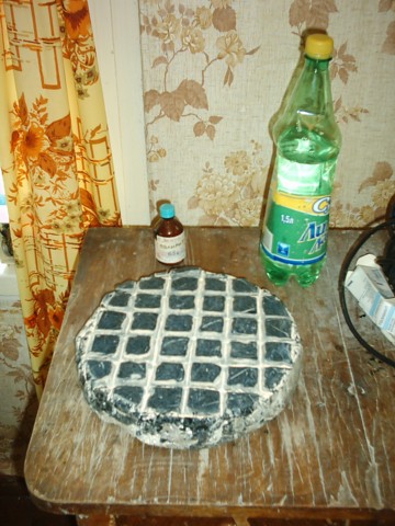

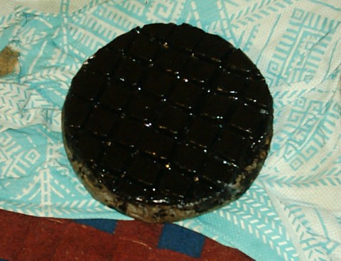

30 июля Утром я начал кипятить смолу и доставать из нее куски смолы. Решил делать полировальник по-другому. Обмотал цементную основу скотчем, положил ее на стол и вылил кипящую смолу на основу. Скотч расплавился, и смола полилась на стол. Не буду описывать разговор с женой, то, как я соскабливал смолу, а позднее выводил ее композитным растворителем и заново красил стол. Зайдя в комнату, я обнаружил, что моя заготовка использовалась, как подставка для утюга. Взяв волю в кулак, я сошкрябал смолу с полировальника и выбросил все в мусор перешлифовал заготовку по полчаса номерами 360, 500 и 800. Померял фокус - 161 см.
31 июля Мы с семейством приехали в Киев. Я смотался по различным магазинам и рынкам, но в первую очередь купил новую фольгу и ящик (15 шт.) канифоли.
2 августа Мы снова на даче. Немного отдохнув, я принялся вновь варить смолу. В этот раз канифоли я не пожалел и состав получился хороший. Битума ушло в два раза меньше канифоли. Опять обмотал зеркало, но в этот раз бумагой для клейки окон, положил фольгу и туалетную бумагу, вылил смолу. Неспешно выждал и положил основу полировальника. Выждал и все снял. В этот раз фольга успешно снялась и я увидел очень хорошую основу для полировки. Вечером я включил паяльник, намотал кусок железной петли проволокой и начал выплавлять канавки. Работа шла медленно, но успешно. На все ушло часа два.

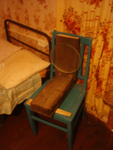

На бруске дерева скотчем прикрепил фонарик и сделал для него колпачек их фольги с 8-9 тоненькими дырочками-звездами. Испытания показывают, что аберрация меньше пол-милиметра, а значит точность поверхности сферы не хуже лямбда на 10.

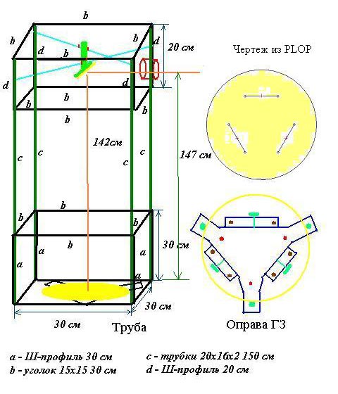

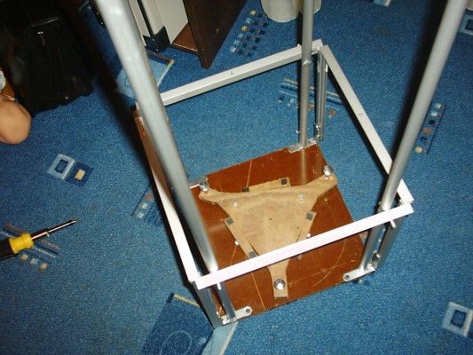

Вначале я сделал налет на магазин «Эпицентр» на Теремках. После трудного выбора взял: 1. четыре трубки алюминиевые диаметром 20 мм, толщина 2 мм. Длинна 1499 мм 2. 2 Ш-образных профиля длинной 999 мм. Разрезал их и получил 4 отрезка по 20 см и 4 - по 30 3. равносторонний уголок 15х15х1499 для каркаса, 3 штуки. 4. 2 прута с резьбой М3 длинной 1 метр для крепления диагоналки. Кроме того, на рынке я купил лист гетинакса 35х52х12 и вырезал лобзиком квадрат 30х30 см.
Перед работой нарисовал несложный чертежик трубы:
На чертеже изображена сама труба а в правой части изображена оправа для зеркала.
Вначале у меня были некоторые сомнения по поводу моего проекта. Ведь многие телескопостроители используют ферменную конструкцию. Но, посмотрев некоторые интернет-проекты типа http://www.strnad-emskirchen.de/12_zoll.htm или http://home.att.net/~mikel/coulter/index.html успокоился. Дело в том, что верхний блок с окулярным узлом и искателем будет весить не более килограмма. Один стержень весит 200 грамм и использование фермы увеличит вес конструкции на 800 грамм. Сейчас вес трубы со всеми оправами и зеркалами составляет 2300+1700+2200+600=6800 грамм. Врядли, я подумал, килограмм сильно изогнет трубки! Да и теоретический расчет меня убедил: конструкция должна быть надежной.

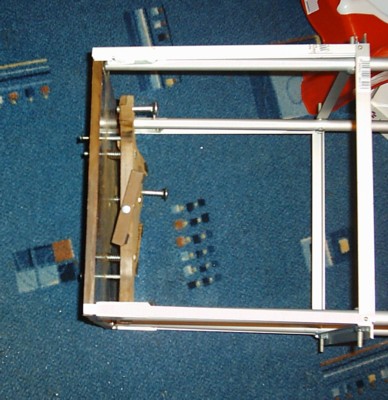

Для начала нужно сделать оправу. Я в изображенной оправе для зеркала высверлил 3 дырки и нарезав резьбу М6 пропустил и туго закрутил болты. В гетинаксовой пластине прорезал 3 отверстия для юстировочных болтов (юстируются барашком) и 3 отверстия для стопорных винтов с нарезкой резьбы М5. Надев на болты пружины, я собрал оправу. Да, еще на коромысла для разгрузки зеркала наклеил квадратики из полиуретана. В уже собранной трубе это выглядит так.

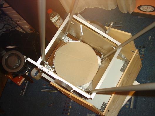

А вот когда начал делать саму трубу, меня ждали сюрпризы. Оказалось, что работать с Ш-образным профилем не так уж легко. Но вот, наконец, вырезал и собрал полностью нижний короб и отрезал 4 уголка для верхнего короба. Еще вырезал основу для диагонального зеркала и нарезал резьбу для крепежей этого зеркала и проверил, что зеркало держится хорошо. А вот трубка для крепления диагоналки и растяжкам оказалась короткой. Для этого я взял деревянный кругляк, срезал его под углом в 45 градусов и прорезал отверстия диаметром 3 мм для спиц с резьбой М3.

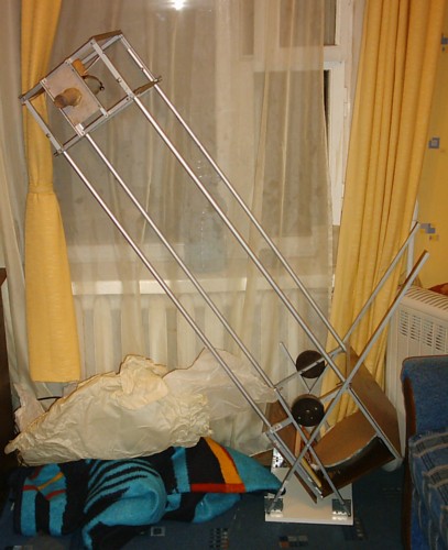

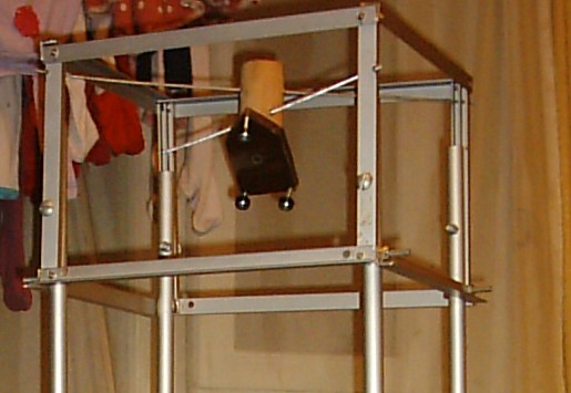

После этого я собрал два короба и соединил их трубками. Закрепил на верхнем коробе на двух струнах с резьбой при помощи гаек диагоналку. На удивление держится прочно. Диагоналку и главное зеркало отъюстировал и вынес трубу на балкон. Положив один конец на пол и держа в руках верхнюю часть приступил к наблюдениям. Наблюдал я окна соседних многоэтажек. Результатом доволен. При 90х изображение четкое и яркое, телескоп вполне держит увеличение до 400х (4мм Солигор). Единственная и главная неприятность: центр тяжести получился довольно высоко - выше верхней грани нижнего короба на 12 см. (И это без искателя). Придется как-то утяжелять нижний короб.

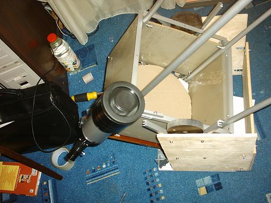

Но проблема оказалась не очень сложной. Достаточно было сделать пластиковые стенки. После того, как я прикрепил, сделанный из эпоксидки и картона фокусер, я провел даже первые наблюдения на улице.
Наблюдать звезды при 200-300 крат оказалось почти нереальным. А вот окна далеких домов смотрелись великолепно. Понаблюдать небо удалось при 50х и при 90х. К сожалению, фокусер был несовершенен. Тем не менее, картинка оказалась приятной. Видны звезды до 12m величины на оранжевом (!) небе. Визуально глазом видно только Вегу и Денеб. Что бы сделать фон темнее, придется все зачернить, а напротив окуляра еще и щит повесить, а то паразитные лучи мешают смотреть. Для того, что бы не шаталась тумба-основание, пришлось соорудить короб. Кроме того, я укрепил длинные трубки внизу уголками. Конструкция оказалась жесткой.
На фотографии зеркало закрыто картонной крышкой, а на держателе укреплен искатель 15х70, который раньше назывался телескопом DeepSky 70300. Его приобрел у Владимира Иванова Дима Федотов, а потом передал его мне, за что Диме большое спасибо.
К сожалению и в этом случае у меня возникла проблема с перевешиванием телескопа. Проблему противовеса искателю я решил так: с противоположной стороны от искателя повесил кусок фанеры, который у меня остался от строительства 110 мм добсона весной этого года. Кроме того, я автомобильной краской зачернил все алюминиевые детали, а на телескоп я надел чехол из черной ткани.
В общем, провел первые наблюдения. Смотрел на Луну - при 80х выглялит очень здорово. Почти полная, но интересная для наблюдений со множеством ярких кратеров, лучей и деталей. При 266х в отдельные ночи уже заметно струится диск, как флаг на ветру. Но в одну из ночей Луна хорошо смотрелась и при 533х. А вот при 800х изображение уже нерезкое. Наблюдал пред и зафокал Веги при 160х. В предфокале видны полосы, но очень нечетко. Временами они вообще пропадает. Крайнее кольцо кажется немного ярче, чем остальные. В предфокале тоже кольца видны очень неясно и не все время. По кольцам быстро проплывают какие-то полосы (атмосфера!?). Посмотрел на эпсилон Лиры. При 80х двойные разбиваются плохо. При 266х видно то мутное пятно, то вдруг яркие две точки, окруженные небольшими и неярким кольцами на фоне светлого ореола (может заняться чернением, а то пока ни одна алюминиевая или текстолитовая деталь не зачернена.) В среднем хорошо видно расположение звезд только 15-20% времени. При 400х вместо ярких звезд видны небольшие диски, края которых танцуют. Слабые звезды остаются точками. Но вот выдалась очень стабильная атмосфера. И при такой атмосфере уже хорошо смотрелись на Марсе моря при 400х и прекрасно были видны дифракционные кольца у звезд при 533х. Да и тестирование ножом Фуко показало, что получилась хорошая парабола.

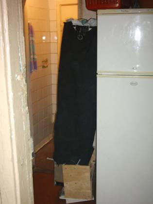

К сожалению не все желаемые характеристики удалось достичь. Цена деталей вылилась в 700 гривень (140$), вес вырос до 14 кг. Но все-таки в очень короткий срок я, не используя никаких станков, сделал крупный любительский инструмент. Так что такие телескопы вполне доступны начинающим телескопостроителям. И ничего страшного в таких проектах нет. Дорогу осилит идущий!
