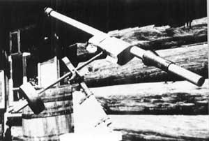

Рис. 1. 120-миллиметровый самодельный телескоп-рефлектор с часовым механизмом без червячной пары |

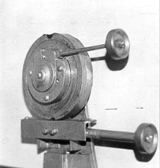

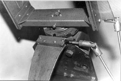

Рис. 2. Узлы для перемещения оси склонения (а) и оси прямого восхождения (б)
Я попытался использовать «такелажный» принцип для управления движением своих телескопов (см. рис. 1-3). Ползунок в моих устройствах прочно соединен болтами с гайкой, которая, как и в устройстве Ж. Саже, перемещается продольно при вращении винта. В более совершенном механизме, который приводится в движение электродвигателем, гайка-шестеренка (17) способна совершать только вращательное движение. При этом винт (12) начинает перемещаться в ней продольно и толкать ползунок (8). Устройство работает следующим образом: после наведения телескопа на объект диск (1) фиксируем при помощи тормозов (2) к полярной оси (3). Синхронный электродвигатель часового механизма приводит во вращение гайку-шестеренку (17) при вращении которой в ней начинает продольно перемещаться винт (12), предварительно зафиксированный с помощью гайки (19). Одновременно с винтом (12) начинает перемещаться ползунок (8), поступательное движение которого преобразуется при помощи гибкого элемента (5) во вращательное движение диска (1). Для коррекции движения ослабляем гайку (19) и производим вращение винта (12) при помощи ручки (13) в ту или другую сторону, в зависимости от смещения объекта. Часовой механизм при этом не отключается. |  Рис. 3. Схема устройства для перемещения осей телескопа |
 | В качестве гибкого элемента лучше всего использовать металлическую ленту, а в качестве гайки-шестерни - шестерню от небольшой червячной пары, предварительно нарезав резьбу в ее центральном отверстии. Диск можно изготовить практически из любого достаточно прочного материала, даже из дерева, только при этом на него необходимо надеть металлический обод. Следует обратить внимание на то, что концы гибкой ленты крепятся к противоположным концам ползунка после их перекреста. Необходимо также обеспечить достаточное натяжение ленты. Данное устройство можно использовать в упрощенном варианте (без двигателя и гайки-шестерни). Для этого необходимо нарезать резьбу в отверстиях ограничительных упоров (18). Вместо диска (1) рациональнее использовать рычаг, изготовленные в виде сектора круга. Рычаг желательно делать длиннее, в результате снижаются требования к жесткости остальных элементов устройства. Если используется синхронный мотор, то расчет элементов устройства производится следующим образом. Вначале определяем длину окружности диска. Далее определяем на сколько миллиметров перемещается винт (12) за один оборот гайки-шестерни (17) и сколько необходимо совершить ей оборотов, чтобы за сутки диск (1) совершил один оборот. Затем, исходя из скорости вращения мотора, определяем параметры редуктора. Обычно любитель использует тот мотор и редуктор, который ему удалось достать. Поэтому, проще всего при подборе числа оборотов, изменить радиус круга или шаг резьбы винта. |

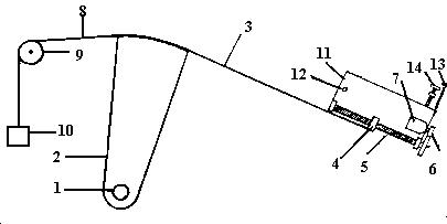

Привожу схему привода телескопа Ж.Саже (Применение синхронного мотора для ведения любительского экваториала //Мироведение. 1934, №3, С. 228 - 233)
Условные обозначения:
1 - ось рычага (часовая), 2 - рычаг (в виде сектора круга), 3 - стальной трос, 4 - бронзовая гайка, 5 - винт, 6 - редуктор мотора, 7 - электромотор, 8 - металлическая гибкая лента, 9 - блок, 10 - груз, 11 - стальная пластина, 12 - не- подвижная ось, 13 - пружина, 14 - винт (для регуляции натяжения пружины).
Привод предназначен для английской монтировки, поэтому блок (9) и стальная пластина (11) укреплены на стене обсерватории. Стальная пластина (11) вращается на оси (12) и, совместно с пружиной (13), натягивает трос (3). |  |
