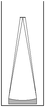

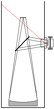

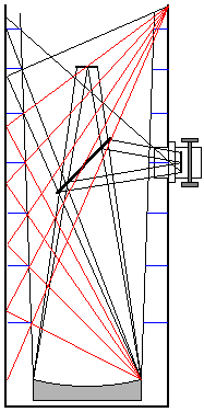

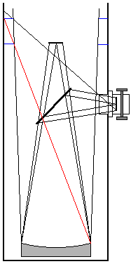

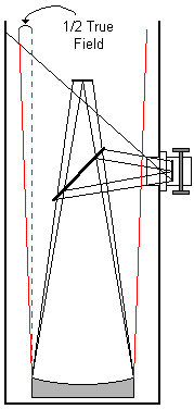

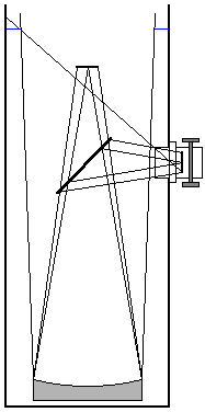

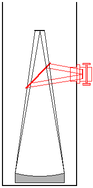

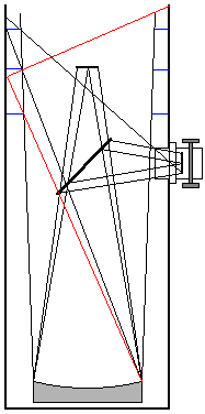

| | | | Начните с выполнения масштабного чертежа трубы, главного зеркала и фокальной поверхности. | Принимая во внимание фокальную поверхность и положение оптической оси, нанесите на чертеж вторичное зеркало, отраженные пучки лучей, а также изобразите фокусировочный узел. Проверьте точность соразмерности чертежа, в особенности диаметра тубуса и расположения всех частей. | Проведите линию мимо внешнего края фокальной поверхности от края тубуса фокусировочного узла к внутренней поверхности трубы телескопа. Это определяет минимальную длину трубы телескопа, при которой система защищена от прямого попадания внеосевого света на фокальную поверхность. Фокальная поверхность должна совмещаться с положением полевой диафрагмы. (The image plane should coincide with the field stop location.) | Теперь добавим наиболее важные линии на этот чертеж. Проведите две линии от краев главного зеркала с отклонением вовне от оптической оси на половину угла истинного поля зрения телескопа, рассчитанного нами выше. Это обозначит «запретную зону» – все диафрагмы-отсекатели паразитного света должны располагаться вовне этого пространства. | | | | | В точке пересечения линии от внешнего края фокальной поверхности до стенки трубы телескопа и границы «запретной зоны» находится позиция первой диафрагмы. Сама диафрагма должна простираться от стены трубы телескопа до линии «запретной зоны». | Следующую линию необходимо провести от основания первой диафрагмы-отсекателя до противоположного края главного зеркала. В точке пересечения этой линии с «запретной зоной» находится позиция второй диафрагмы. | ВНИМАНИЕ! В этом месте делается наибольшее количество ошибок! НЕ НАДО проводить следующую линию от основания второй диафрагмы. Вместо этого начертите линию от противоположного конца трубы телескопа через верхушку второй диафрагмы до момента пересечения линии со стенкой трубы. В точке соприкосновения этой линии со стенкой трубы берет свое начало другая линия, идущая опять до противоположного края главного зеркала. В точке пересечения этой линии с «запретной зоной» находится позиция третьей диафрагмы. | Повторяйте предыдущий шаг до тех пор, пока позиция очередной диафрагмы-отсекателя паразитного света не окажется позади поверхности главного зеркала. Все расчеты готовы. Обратите внимание, что в данном примере одна из диафрагм оказалась на линии окулярного узла. Сами диафрагмы имеют кольцеобразную форму, так что Вам придется вырезать участок одной из них, чтобы освободить место для фокусера. |
Несколько замечаний напоследок:
- Диафрагмы-отсекатели паразитного света должны быть насколько это возможно тонкими, так как они значительно добавляют вес конструкции инструмента.
- Дополнительные диафрагмы приносят пользу только, если они расположены за пределами «запретной зоны».
- По теме расчета и установки диафрагм-отсекателей света в телескопе системы Ньютона была опублткована прекрасная статья (Richard Berry “Inside the Well-Baffled Newtonian”, Winter 1988/89 issue of «Deep Sky»).
- В книге «Telescope Optics, Evaluation and Design», авторов Harrie Ruttan и Martin van Venrooij есть небольшой раздел по этому же вопросу.

Методика расчета положения и размеров отсекающих диафрагм в этой статье широко употребляется при конструировании рефракторов. Автор же применил ее совершенно некритично к Ньютону. При этом он сделал все, чтобы защитить от паразитной засветки ... главное зеркало, в то время как у рефрактора эта методика направлена на защиту полевой диафрагмы - области формирования промежуточного изображения! Если бы Автор взял себе за труд проследить продолжение хода паразитных лучей, которые он с таким успехом отсек, то увидел-бы что без его диафрагм они преспокойно отражаются на противоположную стенку и уходят "вдаль", а от его диафрагм они имеют значительную вероятность быть отраженными на вторичное зеркало и попасть в область полевой диафрагмы.
Никогда не делайте защиту Ньютона по изложенным здесь рекомендациям!
