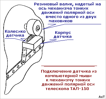

Еще раз напомню о своем принципе использования готовых деталей, чтобы объяснить почему я прошелся по магазинам и купил школьный металлический конструктор, в комплект которого входили и пластмассовые шкивы. Кроме того в магазине радиодеталей я купил несколько резиновых прижимных роликов для магнитофона и набор пасиков. Конструкция для часовой оси возникла чисто случайно: дело в том, что в ТАЛ-150ПМ конструкторы НПЗ не учли того факта, что при установке полярного угла 55 градусов маховик тонких движений часовой оси упирается в ручку регулировки наклона полярной оси. Эту ручку снять очень трудно - в нее вставлен расклепанный штифт. Сам собой напросился выход снять один из маховиков (хорошо, что их два!). Затем я снял с купленного магнитофонного прижимного ролика внешнее резиновое кольцо и одел его на пластмассовую втулку из конструктора. А втулку прикрутил вместо снятого маховика его же винтом. Из пластин конструктора я соорудил длинную "ленту", которой обжал по периметру часовой привод. И на этих пластинах я укрепил стойку с прикрученным датчиком от мыши. Прижим колесика датчика к резиновому кольцу осуществлялся частично за счет упругости металлических пластин, а частично за счет натяжения резинового пасика, который я натянул соответствующим образом в качестве пружины. Конечно, пришлось отрегулировать прижим так, чтобы колесико датчика мыши "катилось" строго вдоль края резинового ролика и чтобы не было проскальзываний. Более наглядно подключение датчика из компьютерной мыши к механизму тонких движений полярной оси изображено на рисунке. |  |

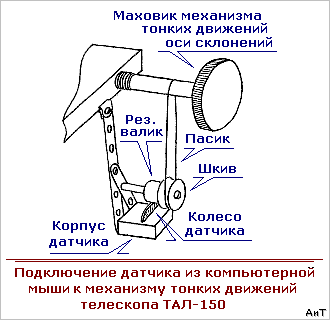

На маховике оси склонений такая конструкция неприменима, так как маховик там всего один, и, к тому же, микрометрический винт двигается вдоль своей оси при вращении. Тогда я взял из конструктора пластмассовый шкив, у которого с одной стороны была втулка более маленького диаметра, на которую я и надел резиновое кольцо от другого прижимного ролика. Так же как и в случае часовой оси я прижал колесико второго датчика к резиновому кольцу на втулке, и сам шкив вместе с датчиком установил на стойке из пластин от конструктора на корпусе оси склонений недалеко от микрометрического винта. Затем я соединил шкив и микрометрический винт резиновым пасиком. За счет того, что между шкивом и микрометрическим винтом было около 10 см, движение микрометрического винта вдоль своей оси не очень сильно отклоняло пасик от перпендикуляра к оси и не меняло передаточного отношения между маховиком точных движений и датчиком мыши. В результате на каждую угловую минуту приходился примерно один отсчет датчика мыши по обеим осям. Подключение датчика из компьютерной мыши к механизму тонких движений полярной оси изображено на рисунке. |  | Корпус мыши вместе в остатками печатной платы я прикрутил изолентой к корпусу оси склонений и убедился, что длина проводов к датчикам позволяет осям телескопа свободно вращаться (конечно, в разумных пределах - плюс-минус 180 градусов - так чтобы не накручивать провода на оси!). На изготовление этой конструкции я потратил неделю, работая по вечерам.
