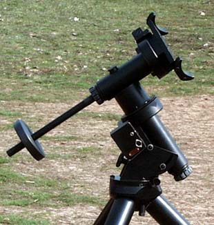

Представленная на иллюстрациях новая монтировка создана в Калуге и предназначена для работы с телескопами любительского класса различной конструкции и размеров. Рекомендуемые размеры телескопов: рефракторы с объективами диаметром до 120 мм, системы Кассегрена – до 220 мм, системы Ньютона – до 250 мм. Это телескопы уже не начального уровня, и поэтому требования к монтировке при проектировании и изготовлении были достаточно высокие.
Основным материалом выбран алюминиевый сплав. Наиболее нагруженные детали изготовлены из легированных сталей. Вопрос о выборе типа конструкции – немецкой или вилочной – решился в пользу немецкой. Хотя у вилочной есть свои преимущества, немецкий тип обладает в данном случае важнейшим достоинством – универсальностью. Поскольку оптические трубы бывают как с передним, так и с задним расположением окуляра, то было решено разработать две различные по высоте (500 и 1200 миллиметров), но однотипные треноги, в основе которых – алюминиевые трубы диаметром 70 мм. Треноги не имеют регулировки по высоте, и это придаёт им особую жесткость при небольшом весе. Треноги без труда разбираются для хранения и транспортировки. | | |  |
| | |  | Конструкция экваториальной головки в целом традиционна. При работе над ней изучались особенности популярных зарубежных изделий: Astro-Physics, Losmandy, Meade, Takahashi, Vixen. В составе головки нет крупных деталей сложной формы. Литьё и сварка не применяются. Большинство деталей достаточно просты по конфигурации и объединяются в сборочные единицы винтами М8. Такое решение позволяет легко модернизировать, ремонтировать, по-разному комплектовать изделие. Головка имеет оснащенные рукоятками резьбовые механизмы подъема и поворота для наведения монтировки на полюс.
Оси вращаются в подшипниках, по три на каждую ось. Подшипники шариковые – это дает лучшие показатели по плавности и точности хода, а также намного более низкий момент трения по сравнению с роликовыми того же типоразмера. Валы осей выполнены из легированной стали, шлифованы. Они достаточно длинные, что позволяет разнести подшипники вдоль оси и улучшить тем самым точность вращения. Полярный вал имеет продольный канал для возможного размещения оптики искателя полюса. Вал склонений также пустотелый, с поперечным отверстием диаметром 18 мм для работы такого искателя. |
Фрикционные муфты позволяют поворачивать оси с определенным трением, достаточным для уверенного удержания сбалансированной трубы в любом положении. Момент трения в муфте регулируется специальной гайкой большого диаметра с рифлением.
В качестве основных редукторов на обеих осях используются червячные пары. По конструкции они почти одинаковые, отличаются лишь зубчатые колеса – колесо по прямому восхождению фрикционно соединено с координатным кругом. Такое решение позволяет иметь правильные показания этой координаты всё время, пока работает часовой механизм.
Закалённые и шлифованные червяки вращаются в шариковых подшипниках, запрессованных в дюралюминиевые корпуса. Корпуса жестко крепятся к головке винтами. В зубчатом зацеплении присутствует небольшой боковой зазор, или люфт. Он позволяет работать механизму без заеданий, компенсируя небольшие, но неизбежные отклонения в геометрии зацепления. (Устранение этого зазора путем создания беззазорной передачи не всегда целесообразно с точки зрения поддержания высокой механической жесткости редуктора. Ведь компенсаторы люфта должны обязательно иметь какие-то упругие, «плавающие» подвижные элементы, а это обязательно вызовет нежелательную подвижность некоторых частей механизма. Иначе говоря, если в силовой передаче нет динамического реверса – как в случае работающего часового механизма с небольшим весовым дисбалансом – отказ от беззазорных передач вполне допустим). | |  |
Каждый червяк приводится во вращение электроприводом на основе шагового электродвигателя. Двигатель, имеющий 200 шагов на оборот, работает полушагами. Дискретность движения, с учетом промежуточного червячного редуктора, составляет 0,25 угловой секунды на полушаг – это достаточная величина для самого плавного вращения осей при работе с максимальными увеличениями и при всех видах фотосъёмки. Установлен двигатель на амортизирующих подушках.
| | |  | Электроника смонтирована в ручном пульте. Кроме четырех кнопок на нём расположены два тумблера: выбор режима и переназначение кнопок «север–юг». Электроприводы можно не устанавливать, в таком случае к червякам крепятся рукоятки с рифлением для ручного вращения.
