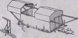

Самое простое — это откидывающийся (рис. 148) или откатывающийся чехол. Первый снабжен противовесами, чтобы облегчить откидывание, второй — роликами, которые катятся по рельсам. Рельсы желательно поднимать над уровнем земли на 20—30 см, чтобы зимой снег не засыпал их. Металлический чехол позволяет спрятать телескоп от непогоды и вандалов.
Желание создать некоторый комфорт и уют во время наблюдений вынуждает многих любителей строить павильон с откатывающейся или откидывающейся крышей (рис. 149, 150). Здесь можно разместить многочисленные принадлежности к телескопу, карты неба. Луны, астрономический
Рис. 148. Металлический чехол для укрытия телескопа
календарь и справочную литературу. Откатные крыши устанавливаются на четырех роликах, которые катятся по швеллеру, уложенному горизонтально желобом вверх. Диаметр роликов желательно брать большим – 80 - 120 мм. Это нужно для плавного хода. Хороши обрезиненные ролики. На концах рельсов обязательны ограничители — упоры, чтобы предотвратить скатывание и падение крыши. Стены павильона могут быть сделаны из дерева, кирпича, бетона, металла.

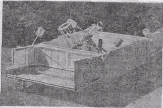

Павильон клуба им. Д. Д. Максутова сделан полностью из 1,5-миллиметрового стального листа на каркасе из уголка № 40 (рис. 151). За 16 часов он сварен в городе и смонтирован в селе за 4 часа. Свисающий конец рельса опирается на укосину из уголка №40, образуя кронштейн, на конце этот уголок и рельс-швеллер закреплены болтом М8.
Вскоре после установки павильона одна из его половинок крыши из-за отсутствия ограничителя на концах рельсов скатилась. Падая, крыша ударилась о концы кронштейна, срезав болты М8. К счастью, никого под крышей в этот момент не было... Сейчас ограничители представляют собой обрезки уголка № 40, укрепленные поперек рельса на конце.
Рис. 151. Откатывающаяся крыша павильона. Обсерватория клуба им. Д. Д. Максутова
Достоинство павильона — малая стоимость и большой обзор. Он удобен для установки астрографов, кометоискателей, метеорных патрулей. Для того, чтобы стены павильона не закрывали небо у горизонта, инструменты устанавливаются как можно выше, чтобы только не задевали крышу,

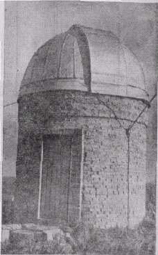

Очень удобен купол. Он закрывает телескоп от порывов ветра и вибраций, защищает глаза наблюдателя от слепящего света близлежащих огней. Конечно, он не может снизить общую засветку неба, но защитить глаза может.
Верхняя поворотная часть не обязательно должна иметь форму купола. Иногда это цилиндры, перекрытые слегка вспарушенной кровлей, как это было у большого рефрактора Пулковской обсерватории до Великой отечественной войны, иногда — конус, как это сделано у коронографа обсерватории Сакраменто Пик в США (рис. 152). Такая форма не позволяет скапливаться снегу на ней.

Башня вместе с куполом может поворачиваться у самого основания, как это было сделано в 1962 г. на обсерватории СЮТ в Новосибирске, или так, как это показано, например, на рис. 153.
Сферический купол любительской обсерватории автора показан на рис. 154. Купол построен В. А. Угодниковьм еще в начале 60-х годов и подарен позже автору. Его каркас сделан из реек толщиной 10 мм и шириной 50 мм. Ребра каркаса склеены из шести реек каждое. Ребра сгибались между вкопанными столбиками и смазывались клеем. Прежде чем клей высыхал, они сбивались через 20—30 см мелкими гвоздями. Стыки реек в каждом ряду вразбежку со стыками в других рядах. Каркас обшит обрешеткой из дощечек толщиной 20 и шириной 100 мм. Кровля из кровельной стали по обрешетке. Купол диаметром 3,5 м весит не более 300 кг. На основании купола шурупами закреплен рельс, который представляет собой швеллер № 60. Он согнут в железнодорожном депо и не отклоняется от окружности и от плоскости более чем на 5-8 мм.

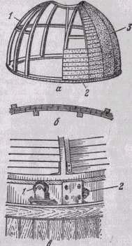

Ребра купола могут быть сделаны из теса. Тес сколачивается (лучше со столярным клеем) в два ряда и обрезается по шаблону. Так делаются купола многих фирм, в том числе фирмы Карл Цейс.
Часто купол делают сварным из стали. Ребра изгибаются из 10–16-миллиметровой арматурной стали или тонких труб. Брать больший диаметр прутка или больший номер уголка для каркаса не нужно, так как сваренная из 1,5–2-миллиметровой листовой стали оболочка сама по себе достаточно прочна и жестка. Только основание оболочки и периметр люка должны быть сделаны из более толстых стержней.
В наше время часто купол делают из пластмассы — стеклоткани, склеенной эпоксидной смолой. На специально приготовленной форме размером с одну дольку выклеиваются последовательно все доли, из которых будет собран купол. После того, как они готовы, их склеивают между собой. Основание купола и периметр люка должны быть усилены согнутыми стержнями.

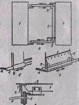

Рис. 155. Конструкция створок и забрала: а — створки; 1 — створки, 2 — тросик, 3 — ролики; б — 1 — створка, 2 — направляющая труба, 3 — труба, скользящая по направляющей, 4 — кронштейн, крепящий направляющую к куполу; в—1—створка, 2—направляющий швеллер, 3 — ролики, 4 — кронштейн, 5 — козырек; г — 1 — каркас забрала, 2 — обшивка забрала, 3 — направляющая в виде уголка, 4 — шторм-захват, 5 — каркас купола, 6 — купол
Поэтому обычно делают две неравные половинки забрала. Меньшая устанавливается внизу, а большая вверху. Это удобно еще и потому, что каждая половинка легче целого и поднимать их проще, а кроме того, открывая только половину люка, мы защищаем телескоп от ветра и наблюдателя от света.
Откатные шторки сдвигаются в стороны от люка по прямолинейным направляющим (рис. 155, а). Это могут быть уголок, швеллер (рис. 155, в), труба (рис. 155, б). Одна из направляющих вверху, вторая внизу. Недостаток откатных шторок в том, что при попытке их отодвинуть они слегка перекашиваются и заклинивают. Чтобы этого избежать, приходится верхний и нижний концы шторки связывать тросами. Чем шире шторка, тем меньше она заклинивает. Поэтому у малых куполов диаметром 3—4 м часто делают одну шторку большой ширины.
Ролики, на которых катится шторка, должны двигаться легко. Их следует устанавливать на шариковых подшипниках и выбирать как можно больший диаметр. Хорошо, если ролики обрезинены, тогда они катятся без грохота.
Особое внимание нужно уделить роликам, но которым катится купол. Все, что сказано только что о роликах шторок, относится в еще большей степени к роликам купола. Их диаметр должен быть 80—120 мм и даже больше. Ролики должны иметь реборды или можно установить несколько дополнительных роликов, которые не дадут куполу скатиться в сторону (рис. 156).
Рис. 156. Купол любительской обсерватории: а — конструкция; 1 — каркас, 2 — деревянная обрешетка, 3 — обшивка кровельной сталью; б — сгибание реек каркаса со склеиванием и сбиванием мелкими гвоздями; в — механизм поворота; 1 — обрезиненный опорный ролик, 2 — обрезиненный радиальный ролик
В сильный ураганный ветер купол может сорвать с башни. Поэтому следует предусмотреть шторм-захваты. Это достаточно прочные стержни, установленные на анкерах, заделанных в стену башни. Верхний конец шторм-захвата загнут с таким расчетом, чтобы, не мешая движению рельса, он в то же время мог зацепиться за полку швеллера или рельса, когда купол приподнимается ветром.
Можно поступить иначе: жестко укрепить на нижнем поясе купола 16—20-миллиметровые штыри и после окончания работы с помощью цепей закреплять штыри к горизонтальным анкерам в стене башни.

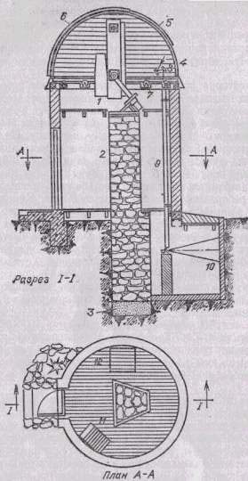

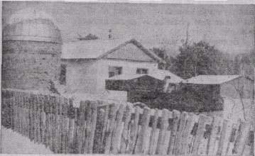

Рассмотрим конкретную обсерваторию в поселке Горн, построенную автором и Новосибирским городским дворцом пионеров.
Обсерватория представляет собой комплекс небольших зданий на площади 600 м3. Кроме теплого дома площадью 32 м2, построена башня 315-миллиметрового рефлектора Ньютона с камерами Райта (260 мм) и Шмидта (140 мм), укрепленными параллельно главному телескопу. На той же трубе установлен коронограф. Барабан башни сложен из кирпича на фундаменте из бутового камня (рис. 156).
Верхний пояс башни бетонный. В него залиты 10-миллиметровые вертикальные анкеры с резьбой для крепления роликов с ребордами. Диаметр роликов 80 мм. Купол поворачивает один мальчик 10—12 лет вручную. Забрало состоит из двух частей. Оно описано раньше. Поднимается забрало рукой, а наверху — с помощью легкого шеста. Возвращается о помощью прочного капронового шнура, привязанного к задней части верхней половины. Хотя забрало движется по рельсам с некоторым трением и произвольно не падает, все-таки лучше предусмотреть несложное приспособление, которое позволяло бы его фиксировать в любом положении.
Фундамент телескопа—столб размером 100х80 см в нижней части и 70х70 в верхней. Выложен он из бутового камня. Балки пола первого и второго этажей заложены в кладку, и по ним уложен настил из половой рейки. Лестница и небольшой люк позволяют подниматься на второй этаж.
Ниже первого этажа имеется подвальное помещение размером 1,5х2 м. Оно предназначено для фокуса проектируемого солнечного вертикального телескопа.
Южнее башни установлен павильон с откатной крышей размером 3,6х2,4 м. Высота стен 1,4 м. Крыша состоит из двух половин, раздвигаемых на юг и север. Ролики обрезиненные, диаметром 130 мм. Крыша сдвигается очень легко и практически бесшумно.
В этом павильоне, принадлежащем Новосибирскому дворцу пионеров, установлены 150-миллиметровый рефлектор и 200/500-миллиметровый двойной астрограф на базе аэрообъектива «Уран-12». Благодаря универсальности монтировок могут также устанавливаться 140-миллиметровая камера Шмидта, 47/210-миллиметровый астрограф, «олл-скай»-камера и т. п.
Рис. 157. Разрез башни обсерватории автора: 1 — телескоп, 2 — фундамент, 3 — песчаная подушка, 4 — купол, 5 — искривленный уголок, по которому движется забрало, 6 — забрало, 7 — ролики, по которым катится купол, 8 — целостат проектируемого солнечного телескопа, 9 — вертикальный солнечный телескоп, 10 — экран, 11 — лестница, 12 — люк в подвал солнечного телескопа
Наконец, на чердаке теплого дома предполагается устроить небольшое помещение для кометоискателя. В крыше будет вырезано отверстие размером 1,4Х 1,4 м, которое будет закрываться двумя алюминиевыми створками на шарнирах. Фундамент 250-миллиметрового рефлектора кометоискателя опирается на капитальную стену дома. Так как кометоискатели используются, как правило, с небольшим увеличением, теплые потоки воздуха зимой практически не мешают наблюдениям.
