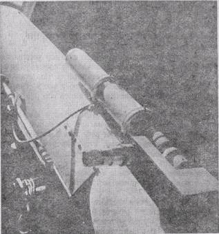

Рис. 147. 80-миллиметровый коронограф, построенный в клубе им. Д, Д. Максутова. Основой коронографа служит 80-миллиметровый школьный рефрактор, эквивалентное фокусное расстояние инструмента 2400 мм. Слева виден окуляр Эрфле с фокусным расстоянием 27 мм, который дает увеличение 90х и поле 43' (коронограф установлен на трубе 315-миллиметрового рефлектора)
