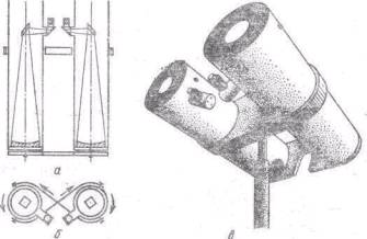

Зрение двумя глазами не только комфортно, но и острее. В этом легко убедиться, рассматривая в бинокль небесный объект сначала одним глазом (не зажмуриваясь, а прикрыв рукой один из объективов), а потом двумя. Замечено, что при наблюдении двумя глазами разрешающая сила и проницающая способность возрастает на 20—30%. Некоторые любители строят себе бинокуляры из двух небольших телескопов, например из школьных 60- или 80-миллиметро­вых рефракторов. Однако интереснее построить бинокуляр с большим отверстием и с высоким качеством изображения. Для этой цели более всего подходит схема Ньютона (рис. 139).
Рис. 139. Рефлектор-бинокуляр: а — принципиальная схема, б — механизм изменения межцентрового расстояния, в — общий вид
Обе трубы монтируются параллельно.
В зеркальном (ньютоновском) бинокуляре необходимо ввести еще одно зеркало или призму для того, чтобы направить пучок света параллельно главной трубе. Из-за этого возникает еще одно отражение, и изображение становится неконгруентным — зеркальным. С этим можно мириться. Но если нужно, тогда можно установить не обычную 90-градусную призму, а призму с крышей (см. рис. 67, б). Изображение в этом случае станет не только конгруентньм, но и прямым («вниз ногами»).
Наблюдатель стоит к объекту спиной. Но если расположить трубы подальше друг от друга, чтобы голова наблюдателя свободно входила между ними, то можно наблюдать и лицом вперед.
Для того, чтобы менять межцентровое расстояние (расстояние между окулярами), обе трубы должны поворачиваться вокруг своих осей, но не свободно, а с некоторым трением. Рис. 143 показывает основную идею и некоторые подробности.
