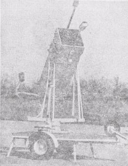

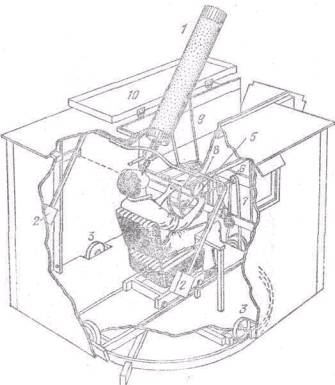

Рассмотрим некоторые примеры механического решения кометоискателей. Как правило, строители этих телескопов максимальное внимание уделяют удобству наблюдателя во время утомительных поисков кометы или объектов каталога Мессье. На рис. 136 показан телескоп, у которого фокус Ньютона выведен в горизонтальную ось азимутальной монтировки. При любом положении телескопа наблюдатель всегда в одном и том же положении. Один из самых авторитетных любителей мира Лесли Пелтиер ранние свои работы вел на обсерватории, изображенной на рис. 137. Рисунок этот настолько подробен, что предоставим читателю рассмотреть его самым внимательным образом.
Рис. 136. Телескоп Ньютона с окуляром, выведенным в горизонтальную ось. Сиденье для наблюдателя укреплено на продолжении траверзы вилки

Рис. 137. Обсерватория Л. Пельтера: 1 — телескоп, 2 — противо­весы, 3 — ролики, 4 — кольцевой «рельс», 5 — штурвал пово­рота по азимуту, 6 — шкив, 7 — ремень, 8 — штурвальчик подъ­ема по высоте, 9 — трос подъема по высоте, 10 — створка

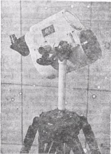

В заключение кратко опишем четыре кометоискателя клуба им. Д. Д. Максутова. Первый из них сделан на базе телевизионного объектива «ТО-750» (рис. 138). Это 130-миллиметровый рефрактор с корректором комы на окулярном конце. Его фокусное расстояние 750 мм. Для сокращения размеров объектива он содержит в схеме два плоских зеркала. При увеличении 22х он имеет поле 2°40'. Второй аналогичный телескоп диаметром 160 мм с фокусным расстоянием 1000 мм при увеличении 27х его поле 2°12'.
Второй вариант кометоискателя изображен на рис. 117. Это два телескопа Ньютона на монтировке Добсона. Первый из них 150/525 мм при увеличении 25х имеет поле 2°20', второй — «ньютон» 250/1530 мм при увеличении 40х дает поле 1,5°, а при увеличении 77х имеет поле 48'. Если рефракторы «ТО-750» и «ТО-1000», особенно второй, страдают заметным хроматизмом, то наблюдения объектов Мессье с «ньютонами» оставляют неизгладимое впечатление в темные незасвеченные ночи на обсерватории автора в селе Горн под Новосибирском.
Рис. 138. 130-миллиметровый кометоискатель клуба им, Д. Д. Мак­сутова
