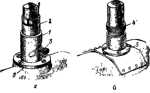

Исходя из этих предпосылок рассмотрим простейшую конструкцию фокусировочного устройства (рис. 100, а) Оно состоит из двух трубок: неподвижной 1, которая крепится непосредственно к трубе телескопа, и подвижной 2, которая с трением, но плавно перемещается в первой.
Рис. 100. Фокусировочные устройства: 1 - неподвижная и 2 - подвижная грубки, 3 - винт, 4 - валик с накаткой, 5 - фланец
БОльшую по диаметру трубку вклеивают в круглое отверстие в стенке трубы телескопа, которое сначала высверливается по окружности дрелью, а потом обрабатывается полукруглым напильником. Чтобы склейка была прочной, смочим в эпоксидной смоле жгутик иа ваты, следя за тем, утобы вата полностью пропиталась смолой, и проконопатим этим жгутиком место склейки, чтобы образовался плотный шов. После затвердевания смолы обрабатываем шов напильником.
Вставим меньшую трубку в первую и станем, слегка поворачивая ее, вдвигать или выдвигать. Чтобы трубка не проваливалась в неподвижную, на краю подвижной надо сделать бортик. Окуляр вставляется в подвижную трубку также на трении.
Можно несколько усовершенствовать это устройство, если на наружной трубке просверлить серию одинаковых отверстий вдоль спиральной линии, а потом распилить их надфилем, чтобы получился криволинейный направляющий паэ одинаковой ширины. В подвижной трубке сверлится отверстие и нарезается метчиком резьба для винта М4 - М6. Вставив винт в направляющую щель, ввернем его в отверстие с резьбой в подвижной трубке. Ведя за винт 3, можно с удобством перемещать подвижную трубку. Вместо стандартного винта лучше сделать специальный поводок. Для этого на стержне подходящего диаметра нарезаем леркой резьбу на длину чуть больше толщины стенки подвижной трубки. Остальную часть стержня оставляем гладкой.
Если вы имеете доступ к токарно-винторезному станку, можно и подвижную трубку снабдить резьбой с шагом около 2 мм (рис 100, б). Резьбу лучше сделать однозаходную: так и проще и удобнее В этом случае неподвижная трубка должна быть снабжена фланцем 5, с помощью которого она крепится к трубе телескопа. Подвижная трубка снабжается валиком с накаткой 4 Для того чтобы окуляр надежно держался на своем месте, надо на конце подвижной трубки сделать пропилы, как показано на рис. 100, а, в, и несколько подогнуть внутрь образовавшиеся концы.

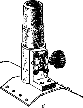

Будет хорошо, если удастся достать старое фокусировочное устройство микроскопа с кремальерой: специальной зубчатой гребенкой, по которой катится зубчатое колесо с тем же шагом зубьев (кремальеру с гребенкой можно заменить устройством, применяемым в фотоувеличителях: гладкой направляющей, по которой катится обрезиненный ролик). На валу этого колеса установлена ручка - штурвальчик, которую наблюдатель вращает. Зубчатое колесо толкает гребенку, а та в свою очередь заставляет подвижную трубку с окуляром передвигаться вдоль оси.
Если у вас есть доступ к фрезерному станку, можно гребенку нарезать прямо на подвижной трубке Для этого, выточив и тщательно подогнав подвижную трубку к неподвижной, устанавливаем подвижную трубку в тисках фрезерного станка перпендикулярно к дисковой фасонной зуборезной фрезе и начинаем последовательно нарезать зуб за зубом, перемещая каретку с тисками вдоль оси трубки каждый раз на величину шага, который надо предварительно замерить на специально подобранной широкой шестеренке, которая будет служить в окончательно собранном узле. Детали этого устройства хорошо видны на рис. 100, в.
