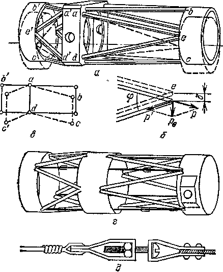

Для больших рефлекторов диаметром 300 - 400 мм можно о успехом применить ферму Серрюрье, которую он использовал в свое время для 5-метрового телескопа обсерватории Маунт Паломар. Эта ферма не жестче сплошной трубы, но рассчитана так, что линейные смещения верхнего и нижнего концов трубы под действием веса равны. В горизонтальном положении ферма 5-метрового телескопа провисает на обоих концах по 10 мм, но все оптические детали и фотопластинка остаются на общей оптической оси, и качество изображения не страдает.
Как работает ферма? Рассмотрим простейший и наиболее опасный случай, когда труба-ферма направлена на горизонт (рис. 102, а). В этом положении деформации максимальны. Средняя часть - жесткий металлический квадрат, средник - несет восемь стержневых треугольников по четыре с каждой стороны (рис. 102, а). В горизонтальном положении трубы нагрузку воспринимают по два треугольника на обоих концах. Они расположены в плоскости, параллельной плоскости чертежа. Это треугольники aed и a'e'd'. Под действием веса оправ зеркал и самих зеркал концы треугольников е и е' проседают (рис. 102, б).
Рис. 102. Ферма Серрюрье: а - конструкция и деформации, б - смещение кояца треугольника со стержней, в - деформации параллелограммов, г - модификация, предложенная А. Н. Подъяпольским, д - стягивание тросов
Четыре других треугольника, плоскости которых перпендикулярны плоскости чертежа, не воспринимают нагрузку, так как расположены горизонтально, и сила веса действует на них под прямым углом к их плоскости. Однако и они выполняют важную функцию. Глядя на трубу сбоку, можно обратить внимание на то, что вместе с кольцами на концах фермы они образуют параллелограммы (рис. 102, в). От этого при любом смещении колец вниз линии bс и b'c' остаются параллельными линии ad. Значит, и оба кольца вместе с оправами и зеркалами остаются параллельными самим себе. Зеркала не наклоняются друг к другу.
Рассмотрим, как деформируется ферма Серрюрье, на конкретном примере. Зеркало и оправа 600-мм рефлектора весят 210 кг. Верхнее кольцо с оправой вторичного зеркала - 60 кг, поперечник средника ad=80 см, длина стержней треугольников ae = de =191 см, a'e' = d'e' = 66 см. Угол в вершине верхнего треугольника (f=24°, в вершине нижнего треугольника f'==74°. Стержни представляют собой алюминиевые трубы с наружным диаметром 5 см и внутренним 4 см. Площадь поперечного сечения стержня F = f(R12 - R22) = 3,14(2,52 - 22)=7,1 см2.
Из школьного курса физики известно, что сила Р0 по правилу параллелограмма разложится на две силы Р1 = Р, идущие вдоль стержней. Так как полезная нагрузка (60 кг) распределяется на два треугольника, то Р0=30 кг. Р = - P1 = P0/(2 sin(f/2)) = 30 : 2 * 0,208=72 кг. Известно также, что удлинение стержня D1=lP/EF, где l - длина стержня, Р - нагрузка, действующая вдоль стержня, Е - модуль упругости или модуль Юнга (для алюминия E = 750 000 кг/см2). Таким образом, D = (191*72)/(750 000 * 7,07) =0,0026 см. Смещение вершины треугольника в результате удлинения стержня ае и сокращения ed d=Dl/sin(f/2) = 0,0026 : 0,208 = 0,0125 см или 0,125 мм. Как видим, смещение незначительное и им можно пренебречь. Расчет для нижнего конца фермы покажет, что там смещение вершины треугольника еще меньше d' = 0,0018 см = 0,018 мм.
Нельзя ли взять диаметр стержней значительно меньше, чтобы облегчить трубу, ведь диаметры стержней мы можем выбрать так, чтобы и сравнительно большие деформации фермы компенсировали друг друга, чтобы d = d'. Расчеты показывают, что у такого небольшого телескопа. как 600-мм рефлектор, поперечное сечение стержней могло бы быть буквально 1 - 0,5 см2. К сожалению в этом случае продольный изгиб сжимаемых стержней (см. рис. 86, а}. приведет к сильным вибрациям от малейших динамических нагрузок. По той же причине нужно взять именно трубы, а не сплошной стержень. Диаметр сплошного стержня с площадью 7,1 см2 как в нашем примере будет равен 3 см. Такой стержень будет значительно более гибким. У нашей трубы момент инерции J = 0,049(d4 - d14) = 18см4, а для 1,5-см стержня J = 0,049d4 = 3,9 см4. Труба в нашем примере оказалась в 18:3,9=4,6 раза жестче. Пример показывает, что даже для 600-мм телескопа главное достоинство-фермы Серрюрье еще не проявляется заметным образом. Тем не менее и в любительском и в профессиональном телескопостроении ферма Серрюрье часто используется для рефлекторов, начиная уже с 500 - 600 мм.
Средник работает в очень неблагоприятных условиях: резко меняются сосредоточенные нагрузки при различных фермах относительно горизонта. Поэтому по возможности он должен быть сварным из листового металла. Чтобы его вес не стал слишком большим при достаточной жесткости, для 400 - 500 мм телескопа его можно сварить из тонкого листа (6 - 8 мм), но в этом случае чрезвычайно важно установить радиальные ребра в углах средника. Эти ребра жестко связывают пластины, на которые опираются стержни фермы.
По тем же причинам не желательно собирать средник. на винтах или заклепках. Он должен быть сварным. Стержни также желательно приварить к среднику, У крупных телескопов они крепятся на болтах с помощью фланцев, установленных на концах стержней. В этом случае ферма разбирается, но в любительских условиях может стать слишком ненадежной даже из-за деформации в этих узлах.
Мы не приводим расчета деформаций фермы Серрюрье для различных ее положений относительно горизонта, так как рассмотрели горизонтальное положение, когда деформации фермы максимальны.
Для гигантских рефлекторов XX века ферма Серрюрье стала единственно возможным типом трубы. Она так популярна, что появилось несколько ее модификаций. Одна из них имеет нижнюю часть в виде сплошной короткой трубы, когда оправа практически крепится к среднику, а верхний конец представляет собой ферму из треугольников. В этом случае компенсационный принцип, о котором мы говорили выше, отсутствует, прогибы обоих концов различны и учитываются с большим трудом. В этом случае ферма рассчитывается так, чтобы ее максимальные деформации не превышали для малых телескопов двух-трех сотых миллиметра.
Интересный вариант фермы Серрюрье разработал советский любитель А. Н. Подъяпольский [8] (рис. 102, г). С помощью четырех тонких тросов он стянул вершины треугольников фермы Серрюрье, сделав ферму предварительно напряженной. Деформации в этом случае меньше, чем у фермы Серрюрье, но принцип Серрюрье здесь соблюсти очень трудно. Поэтому важно, чтобы ферма Подъяпольского имела большую абсолютную жесткость, для чего сечения стержней должны быть несколько больше. Эта ферма в изготовлении сравнительно трудоемка, и нет особого смысла применять ее для телескопов меньше 300 - 400 мм. Она сравнительно легка и может с успехом применяться для визуальных телескопов, но применение ее для фотографического телескопа связано е риском из-за трудности учесть ее деформации.

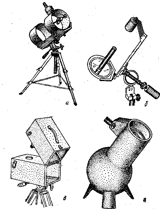

Часто любители вынуждены строить легкие переносные телескопы. Ясно, что в этом случае придется использовать иные принципы конструкции трубы. Рис. 104 показывает несколько вариантов облегченных труб. Они годятся только для небольших телескопов диаметром до 150 - 160 мм (подобные трубы применяются и для телескопов Кассегрена или Грегори, если ихглавное зеркало светосильно (1/3,5 - 1 /З).
Рис. 104. Трубы небольших компактных телескопов
На рис. 104, а показана «труба» серийного любительского телескопа, выпускаемого в США. Как видим, это складная «доска Чикина». Два алюминиевых швеллера входят один в другой. При необходимости они вытягиваются друг из друга и «труба» становится необходимой длины. На концах установлены две бленды, предохраняющие оптическую систему от засветки близрасположенными огнями. Основной швеллер имеет гайку со стандартной резьбой 3/8 или 3/16 дюйма для того, чтобы трубу можно было устанавливать на фотоштативе.
Аналогична «труба» 150-миллиметрового рефлектора Кассегрена, построенного английским любителем Г. Доллом (рис. 104, б). Это складная труба с шарнирами между основным стержнем и оправой главного зеркала и стойкой вторичного. Телескоп в сложенном виде укладывается в портфель. Монтировкой служит фотоштатив.
Квадратная труба из 3 - 5-слойной фанеры может быть складной. Здесь использованы мебельный шарнир и запор, который закрывается обязательно с усилием. Это предварительное напряжение в месте стыка делает трубу жесткой (рис. 107, в).
Необычна труба и монтировка серийного телескопа «Астроскэн-2000» (рис. 104, г). Пластмассовая труба, склеенная из стеклопластика, должна иметь форму колбы. Центр тяжести трубы расположен в центре сферы. Поэтому в любом положении труба находится в состоянии безразличного равновесия. Иначе говоря, она уравновешена. Для того, чтоба она произвольно не смещалась, основание треноги, на которое опирается сфера, может быть оклеено тонким фетром или сукном.
