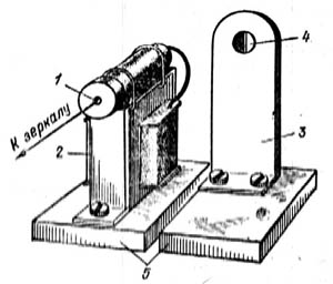

Прежде всего немного усовершенствуем искусственную звезду. В трубку диаметром около 10 мм вставим патрончик от елочной гирлянды так, чтобы ввернутая лампочка оказалась в самом начале трубки. Далее установим зеркало в оправе на устойчивый стол и отмерим от его поверхности вдоль оптической оси (оси симметрии зеркала) два его фокусных расстояния. Для фокусного расстояния 1200 мм это составит 2400 мм. В этой точке, которая является центром кривизны поверхности зеркала, установим трубку с лампочкой чтобы она освещала зеркало. Затемним комнату шторами или займемся этим вечером в неосвещенной комнате. Поворачивая и наклоняя зеркало, а также передвигая вправо или влево лампочку, добьемся того, чтобы изображение волоска лампочки оказалось рядом с самой лампочкой. Для этого рядом с трубкой установим белый экран шириной 4 5см и высотой 10-15 см с небольшим отверстием в верхней части диаметром 5-6 мм (рис. 44). Когда изображение волоска лампочки окажется на экране, двигая экран взад и вперед, добьемся того, чтобы изображение волоска оказалось достаточно резким. Наклоняя зеркало и перемещая экран, добьемся того, чтобы изображение волоска “проваливалось” в отверстие. Расположившись сзади экрана, будем смотреть через отверстие на зеркало. Мы увидим сквозь отверстие изображение волоска, которое “висит” в нем.
Рис 44. Простой теневой прибор: 1-исскуственная звезда. 2-трансформатор, 3-экран, 4-лезвие бритвы, 5-основание.
Не теряя это изображение из виду, будем приближать постепенно глаз к отверстию в экране. При этом мы заметим, что видимые размеры волоска растут, Приближаем глаз до тех пор, пока яркое изображение не заполнит всю поверхность зеркала. Это означает, что изображение волоска оказалось на хрусталике глаза и все без исключения лучи, отраженные зеркалом, собираются в глазу. Вообще же волосок лампочки — слишком грубый объект для таких испытаний. По этому продолжим усовершенствование искусственной звезды. Сделаем к нашей трубке с лампочкой крышку с отверстием около 1—1 ,5 мм в диаметре (рис. 44 слева). С внутренней стороны приклеим к крышке кусочек фольги, в котором иглой проткнем крошечное отверстие диаметром примерно 0,1—0,3мм. Чтобы отверстие не получилось слишком большим, положим кусочек фольги на стекло и прикоснемся к ней иглой. Сняв крышку, мы работаем с волоском лампы, надев ее — со “звездой”.

Мы ввели в традиционную схему Фуко “звезду” со съемной крышкой и белый вертикальный экран с отверстием, чтобы значительно облегчить поиски изображения “звезды”.
Кстати говоря, нож Фуко можно крепить прямо на отверстии, чтобы он делил его пополам, как показано на рисунке. Тогда работа еще больше упростится.
