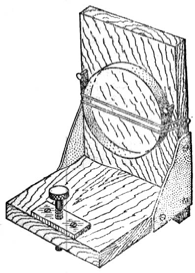

Прежде чем мы приступим на практике к первым теневым испытаниям зеркала, надо изготовить простое приспособление, без которого испытания превратятся в настоящую пытку. Это оправа для зеркала. Она служит для того, чтобы удерживать зеркало в вертикальном положении, и позволяет наклонять его в небольших пределах (рис. 43). Две взаимно перпендикулярные доски скреплены так, что нижний край вертикальной доски слегка выступает. На свободном конце горизонтальной доски привернем парой коротких шурупов или прибьем гвоздями 3—5-миллиметровую пластину из стали или латуни; если пластина из алюминия, то она должна быть потолще. В пластине просверлим отверстие и нарежем резьбу.
Рис. 43. Простая оправа зеркала для теневых испытаний
В это отверстие ввернем винт, который пропустим насквозь через доску. Теперь наше приспособление опирается на край вертикальной доски и на кончик винта. Вращая винт в ту или иную сторону, мы сможем в небольших пределах наклонять вертикальную доску, а вместе с ней и зеркало. В вертикальную доску вобьем два гвоздя, к которым привяжем широкую тесьму. Длина тесьмы должна быть такой, чтобы зеркало, вложенное в нее, оказалось примерно в середине доски. Чтобы зеркало не опрокидывалось, в торцы доски вобьем еще по гвоздику, к которым привяжем резинку. Эта резинка будет прижимать зеркало к доске. Итак, в нашем распоряжении оказалась довольно удобная оправа зеркала, которая позволит нам его слегка наклонять и поворачивать.
