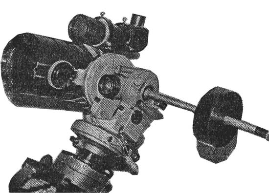

Любой высококачественный фотообъектив может стать основой телескопа. Более всего для этого подходят объективы “МТО” и “ЗТМ”. В 1962 г. автор с трудом отобрал из восьми объективов “МТО-1000” один экземпляр и на его базе без особых усилий соорудил телескоп с увеличением до 100x. Для визуальных испытаний объектива можно воспользоваться специальной испытательной таблицей — мирой (рис. 7) и с ее помощью решить вопрос о разрешающей силе телескопа (см. гл. 6, § 2). Мира располагается на улице на расстоянии по крайней мере 50—100 фокусных расстояний объектива. С помощью сильного окуляра рассматриваем миру в объектив и устанавливаем, на каком расстоянии на пределе видны отдельно самые тесно расположенные линии. Ясно, что в фокальной плоскости изображения линий будут расположены в l/f' раз теснее, где l — расстояние от объектива до миры, f' - фокусное расстояние объектива. Рассмотрим пример. Расстояние от объектива “МТО-1000” с фокусным расстоянием 1000 мм до миры равно 100 м или 100 000 мм. Расстояние между линиями, когда они при рассматривании в телескоп еще не сливаются в сплошную массу, на мире равно 2 мм. В фокусе объектива расстояние между изображениями линий будет в 100 000 : 1000=100 раз меньше. Значит, в фокусе расстояние между почти сливающимися линиями будет 2 : 100=0,02 мм. В одном миллиметре разместится 50 линий. Это и есть разрешающая сила объектива — 50 лин/мм.
Угловое разрешение определится делением расстояния между линиями миры на расстояние до нее. В нашем случае это 2 : 100 000 =0,00002 радиана, или 4". Это мало для объектива такого диаметра. В действительности обычно эти объективы лучше, и многие любители сейчас строят из них вполне приличные компактные телескопы [24, 25] (рис. 8).

Рис. 8. Фотообъектив “МТО-1000”, превращенный в компактный телескоп. Монтировкой служит теодолит. Автор Ю. Б. Заруба
