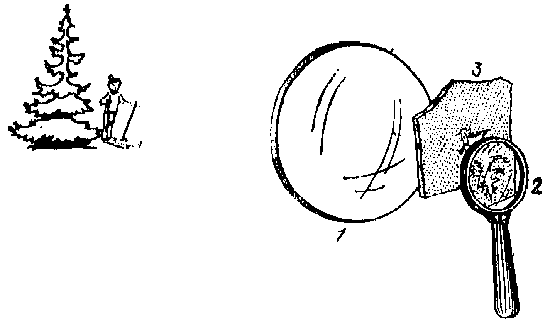

Спроецируем с помощью линзы изображение предмета, например окна в комнате, на кусочек матового стекла или кальки и добьемся резкости. С противоположной стороны станем рассматривать изображение на матовом стекле с помощью лупы (рис. 5). Мы увидим увеличенное изображение, которому будут мешать крапинки на стекле. Уберем матовое стекло, не меняя расстояние между первой линзой и лупой. Мы ясно увидим предмет, его "воздушное" изображение. Первая линза - объектив, вторая (лупа) - окуляр телескопа (рис. 6, а).
Чему равно увеличение телескопа?
Рис. 5. Принцип действия телескопа рефрактора: 1 - объектив, 2 - окуляр, 3 - матовое стекло, которое в реальных условиях отсутствует

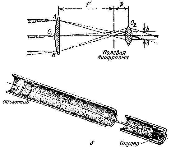

Рис. 6. Телескоп-рефрактор: схема (а), о1 - объектив, о2 - окуляр, аб - выходной зрачок; простейший телескоп (б)
2W = 2v / Г
где 2v — субъективное поле окуляра. Обычно в оптике рассматривают половину поля зрения, поэтому для выражения полного поля зрения приходится его удваивать, как это и сделано в формуле. Рассмотрим пример. Окуляр, дающий увеличение 50x, имеет поле зрения 50°. Поле зрения телескопа в пространстве предметов равняется 1°. Так как угловой видимый диаметр Луны равен 0,5°, то поле зрения телескопа составит два лунных диаметра. Кстати, телескоп увеличивает видимые угловые размеры объекта. Если видимые невооруженным глазом размеры объекта обозначить s , то в телескоп он будет виден под углом e = Гs .
