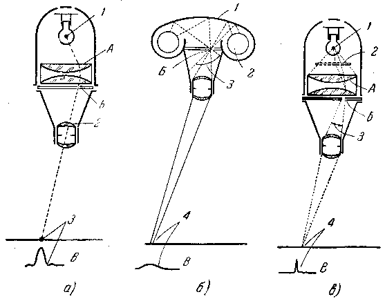

1. Если негатив освещен пучком лучей, сходящихся в оптическом центре объектива от точечной лампы (рис. 50, а), то изображение какой-нибудь точки негатива будет создаваться главным образом небольшой частью объективного зрачка; соответственно этому дифракция очень ухудшит видимость зерна эмульсии, од­нако контрастность будет большой.
2. Если негатив освещается диффузным светом (рис. 50,б), то лучший объектив увеличителя не сможет дать хорошего изображения в таких условиях; отражения и аберрации создадут молочно-белую вуаль, которая уменьшит все контрасты и замоет зернистость так же, как и тонкие детали изображения.
3. Чтобы получить исключительно точное воспроиз­ведение негатива, надо использовать объектив увеличителя очень хорошего качества и с большим относительным отверстием. В этих условиях используемое поле очень ограничено (несколько мм негатива); освещение должно быть достаточно рассеянным (рис. 50, в), чтобы каждая точка негатива равномерно освещала бы входной зрачок объектива.
Рис. 50. Основные способы печати с увеличителем
Рис. 50. Основные способы печати с увеличителем.
На всех рисунках буквами обозначены: А – конденсор, Б – очень контрастная деталь негатива, В – фотометрический профиль.
а) Направленное освещение (с двухлинзовым конденсором без рассеивателя): 1 – точечная лампа, 2 – выделенной деталью объектив освещен неравномерно, 3 – изображение точки очень контрастно, разрешение среднее, сильная зернистость.
б) Освещение очень рассеянное (с отраженным светом): 1 – диффузор света, 2 – опаловая лампа, 3 – конус рассеянного света слишком широкий, чтобы использовать полностью объектив; 4 – изображение детали малоконт­растное, плохое разрешение, слабая зернистость.
в) Освещение для высокого разрешения (с конденсором и рассеивателем): 1 – точечная лампа, 2 – матовое стекло (матированы обе стороны; положение может меняться), 3 – конус рассеянного света, однородно освещающий только входной зрачок объектива; 4 – изображение умеренного контраста, хорошее разрешение, если объектив хорош и достаточно открыт; тонкая зернистость.
Первоначальные отпечатки фотографий, воспроизводимых на рис. 48 и 49, были получены именно таким образом, с использованием объектива типа Индустар-50У, f = 50, 1/3,5, обеспечивающим высокое разрешение на поле 6x6 мм, и ортоскопического окуляра, дающего действительное изображение источника света на стекле, матовом с обеих сторон, расположенном вблизи негатива.
